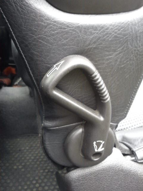

VincentVega
Beiträge: 152
Registriert: Fr 19.03.10 07:05
Postleitzahl: 89075
Re: Sitz fährt nicht mehr vor
Beitrag von VincentVega » Di 10.06.14 09:18
Leider hatte ich letzte Zeit sehr viel zu tun (kaum zu glauben, dass es schon wieder 6 Wochen her ist)...
Hier die Hebel von der Beifahrerseite:
