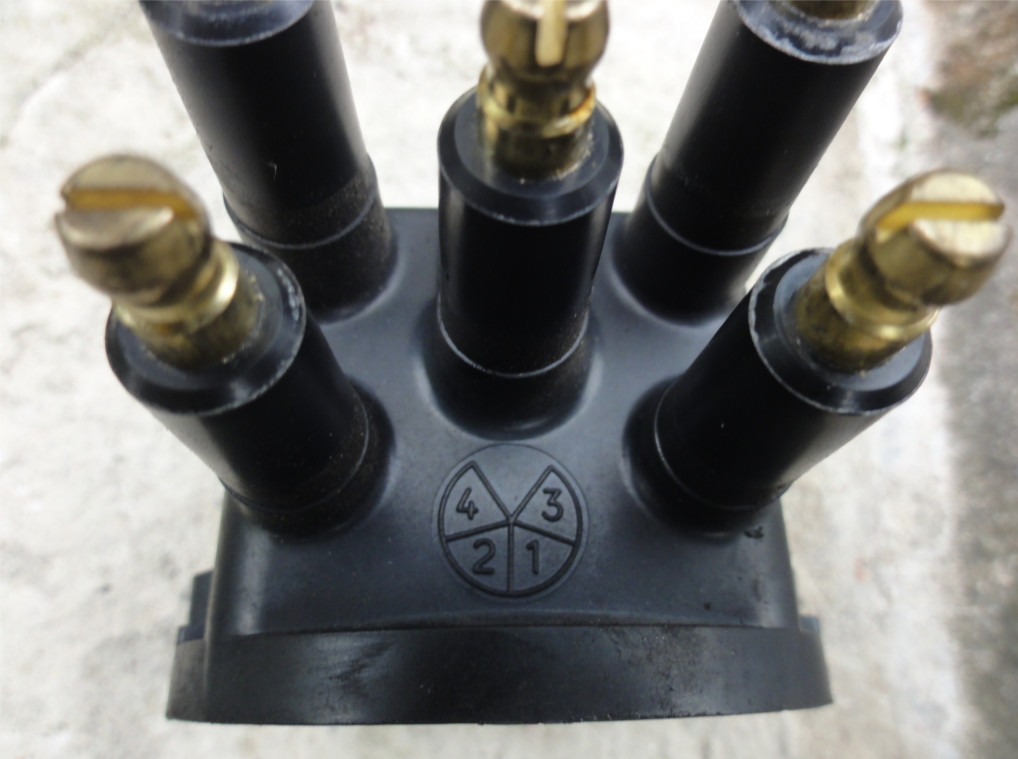

2) Welches Kabel wo auf den Vertiler muss, stht af dem Verteilerdeckel. Ich habe ein Foto angehängt, das spart Euch ggf. den Ausbau desselben.
