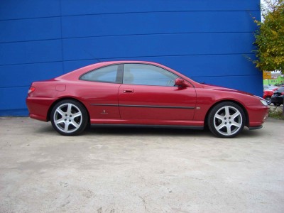

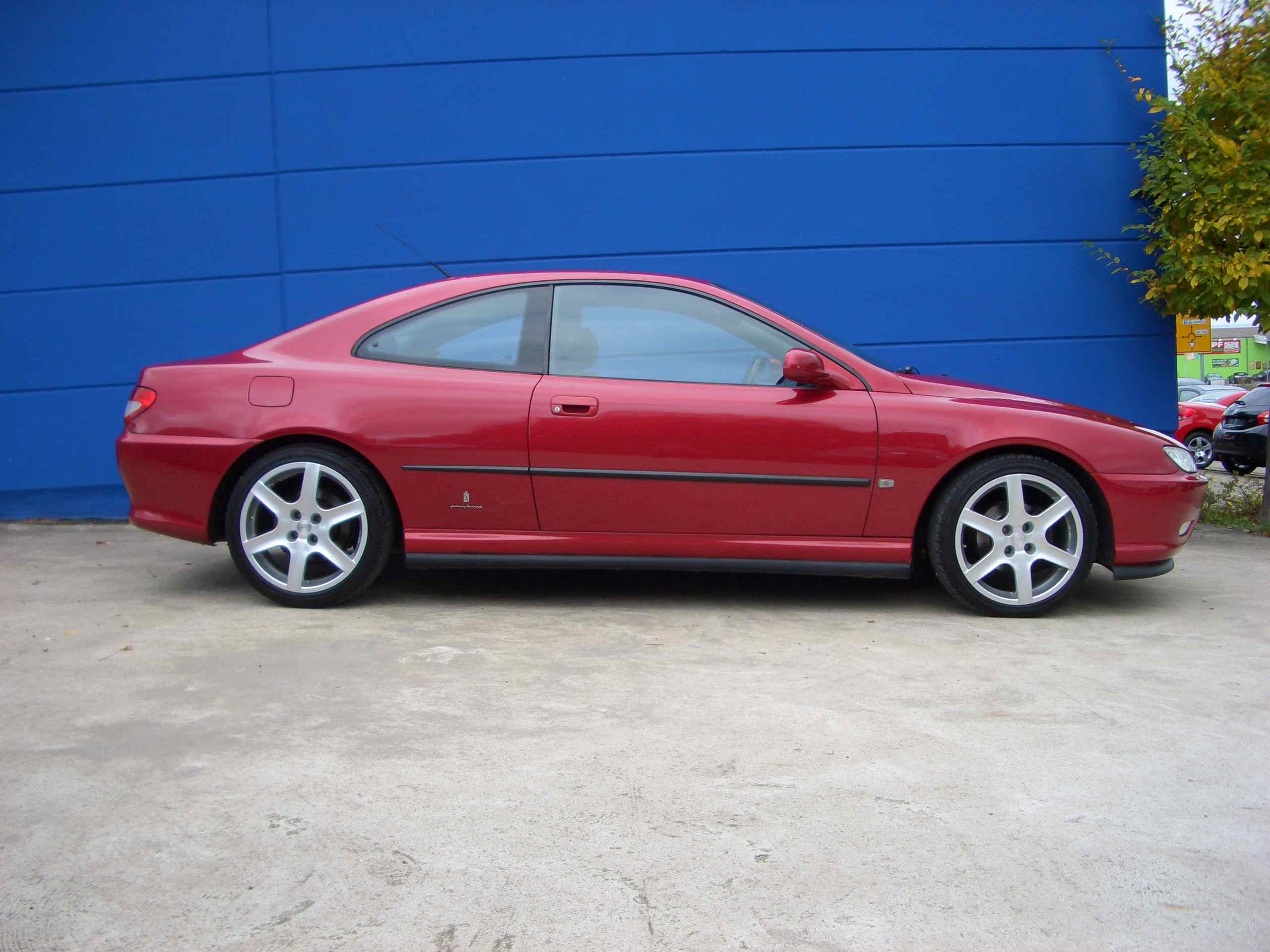

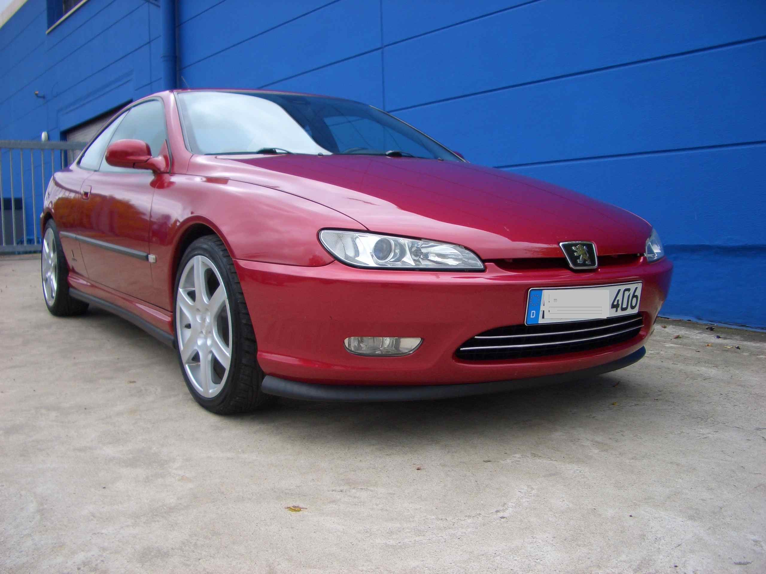

Ich habe 7,5x18 mit ET18 drauf
Habe vorne 40mm/Achse
Und hinten 60mm/Achse verbreitert siehe Galerie
