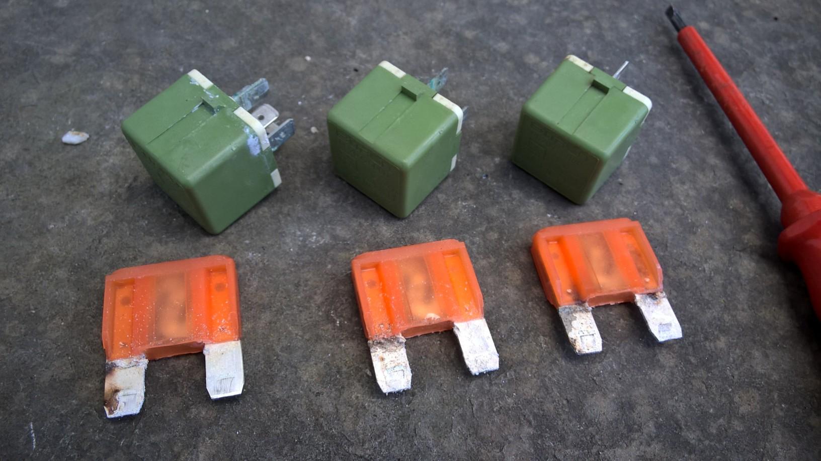

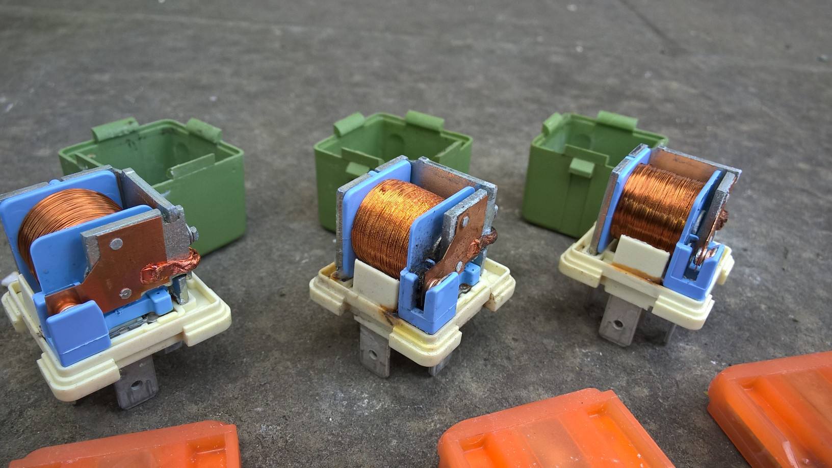

Die Ursache waren ein paar Relais, die durch Kondenswasser/ Feuchtigkeit korridiert waren und dementsprechend sporadisch an und aus gingen... Kontakte waren auch korridiert...(siehe Anhang)

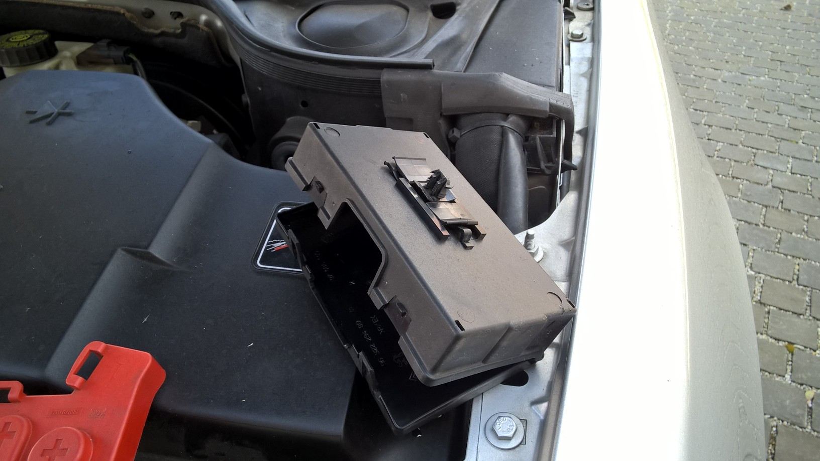

-Im Motorraum seitlich hinter dem linken Frontscheinwerfer in einer schwarzen Kunststoffschachtel an der Seitenwand in der Größe von zwei Zigarettenschachteln.

8. Jetzt den an der Seitenwand befestigte Kunststoffkasten mit einem großen flachen Schraubenzieher heraushebeln. Der ist mit einem Kunstoffclip befestigt...den kann man später auch wiederverwenden.
9. Aufklappen und das Biotop bewundern... bei mir war alles tropfnass...
10. Die drei grünen Relais herausclipsen (alle drei baugleich) und die orangenen Sicherungen herausnehmen. 11. Bei den grünen Relais mittels vier Schraubendrehern (2 Personen erforderlich) vorsichtig den Deckel abnehmen. Eins war bei mir voll mit Wasser und die Kontakte innen total korridiert.
12. Alle Kontakte (Steckkontakte, Schließkontakte im Relais, Buchsen) mit 1000er Schmirgelpapier und Kontaktspray bearbeiten.
