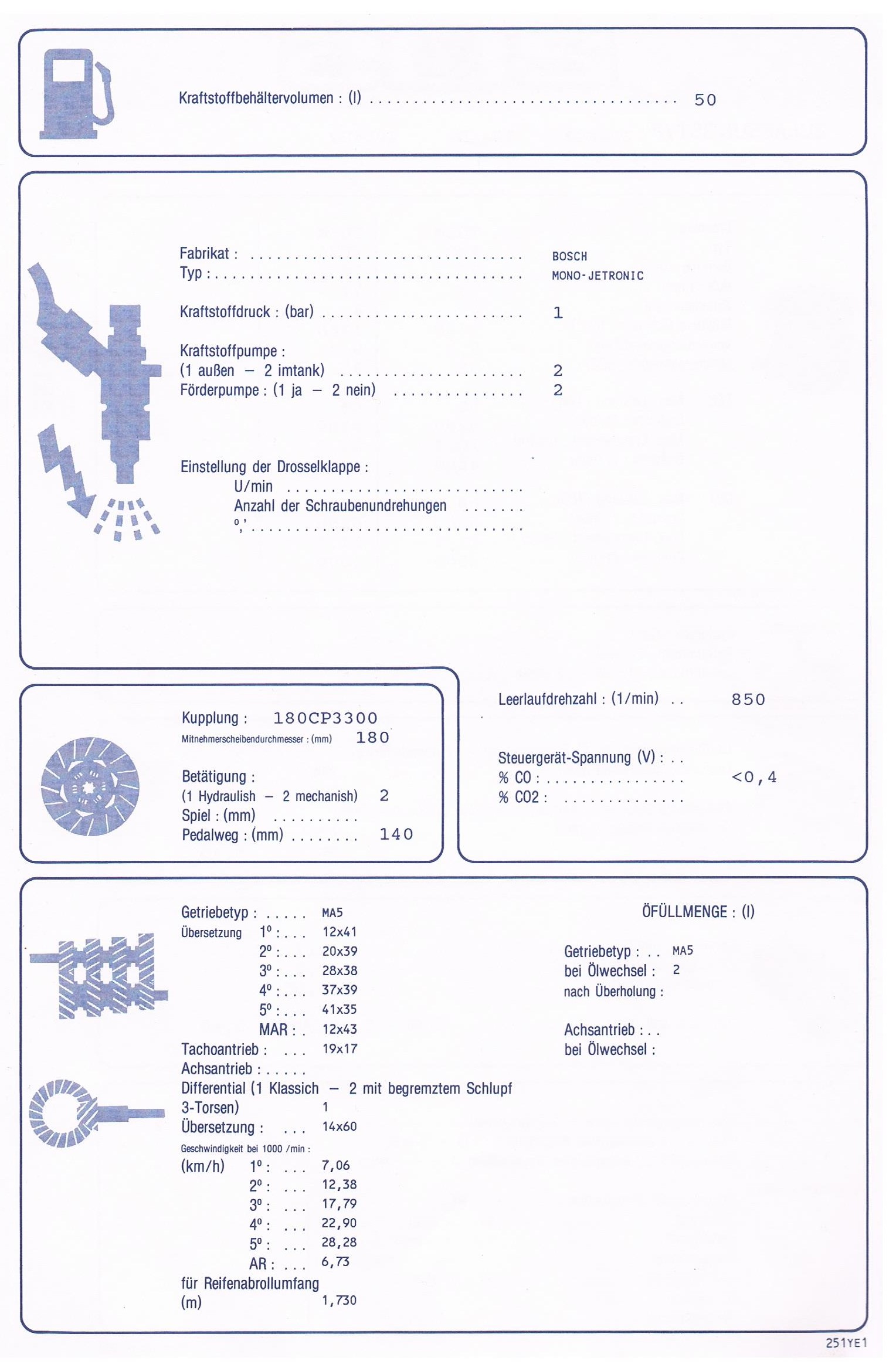

hh67 hat geschrieben:wie stelle ich fest, ob ich ein MA- oder BE-Getriebe habe.
im falle 205 ganz einfach:
TU1 1.1 + TU3 1.4 = MA
XU5 1.6 + XU9 1.9 = BE

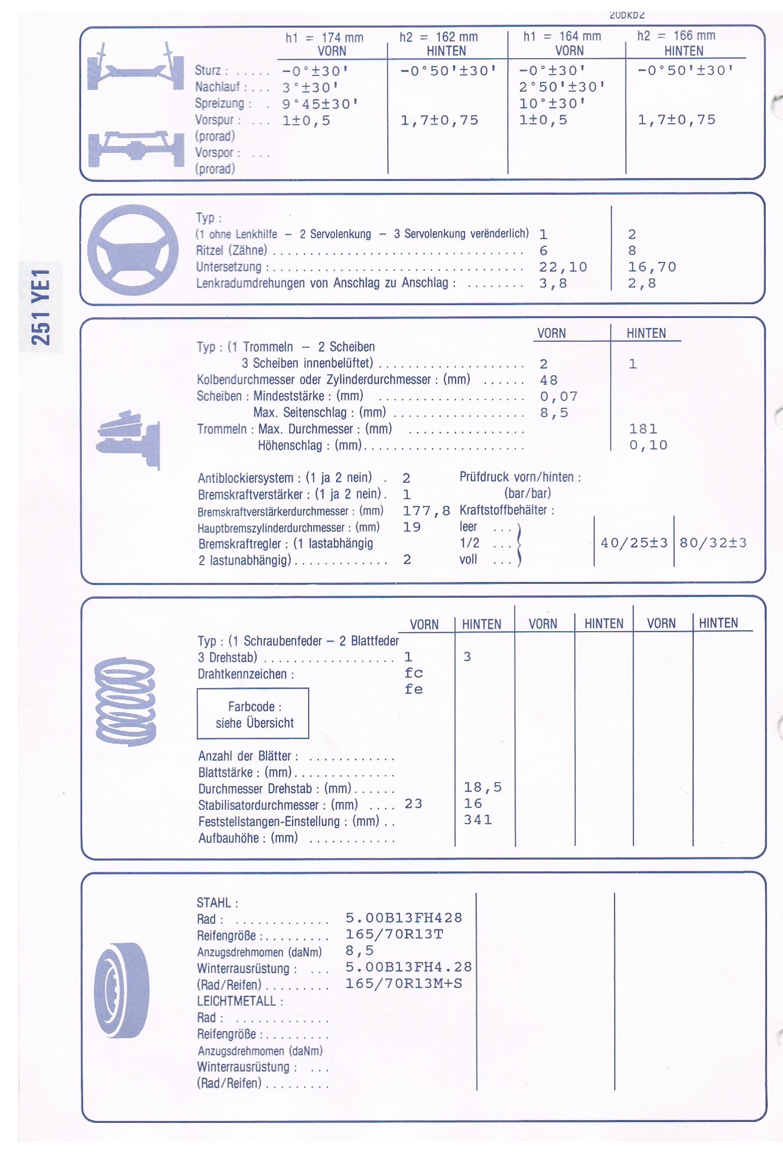

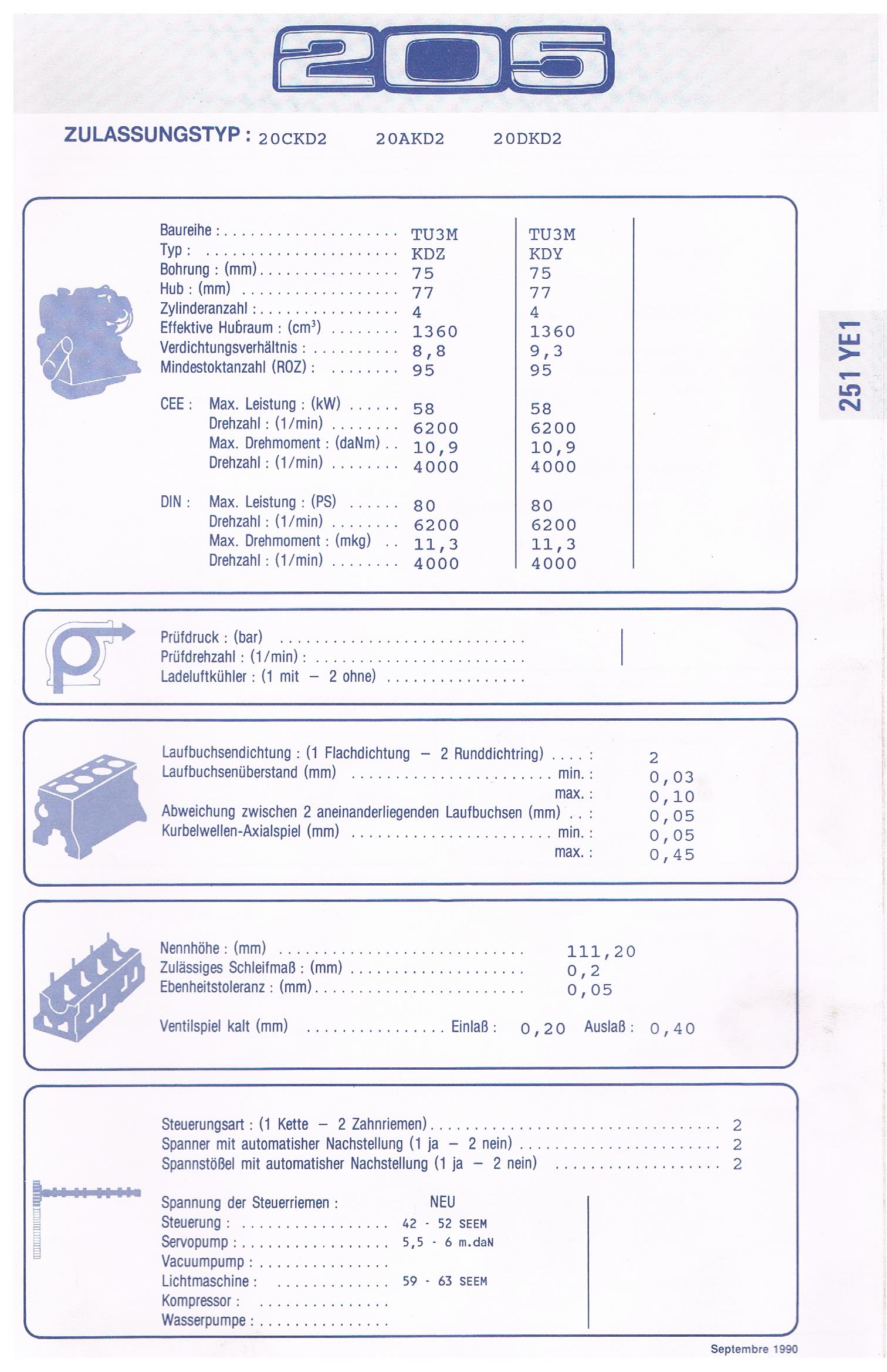

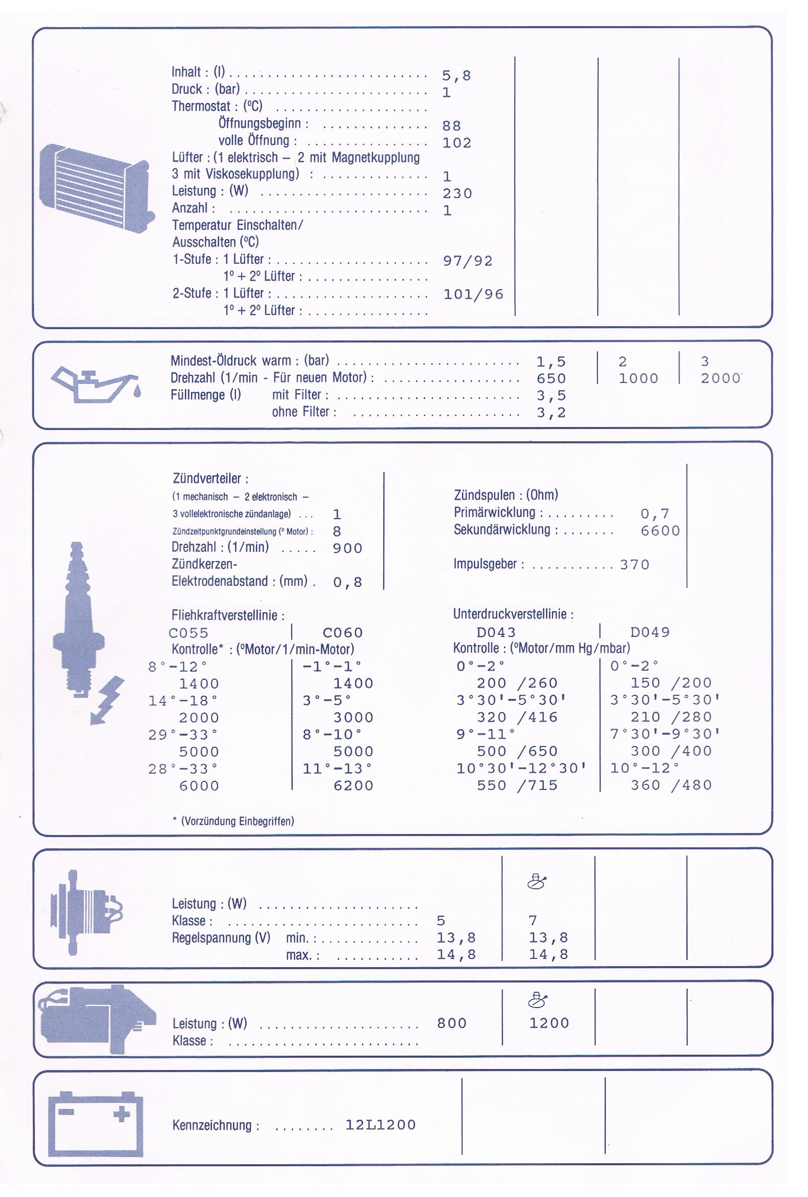

Beitrag von Pipes2101 » Mo 27.04.15 11:32

So klar und einfach hatte ich das vorher noch nirgends gelesen. Hatte vielleicht Tomaten auf den Augen :idea:
Danke auch an Hans-Peter für die Scans.
