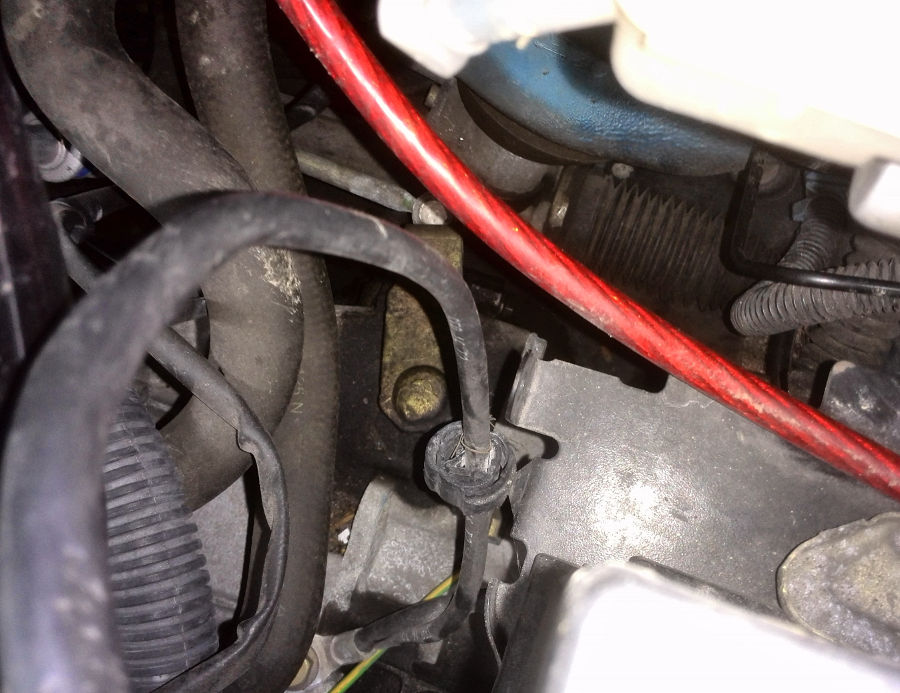

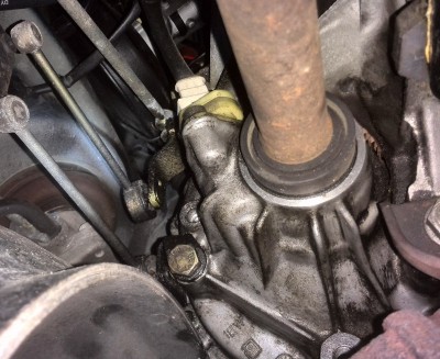

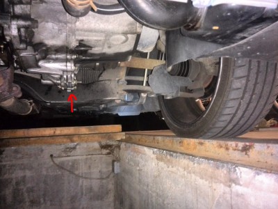

Jetzt habe ich nach ein paar Wochen das Auto wieder auf der Grube gehabt, da ich eigentlich die Kupplung komplett mit Ausrücklager erneuern wollte. Habe noch einmal nach der Undichtigkeit geschaut, da ja zuvor recht viel Öl sichtbar war...
Habe 2 Bilder im Anhang, es ist nur minimal Öl ausgetreten. Ich habe die Stellen an denen ich minimal Öl vermute mal markiert.
Kann es sein, das an den Schaltgestängen eine Undichtigkeit auftritt? Wie kann man diese dann wieder abdichten?! :gruebel:
Bei der 2. Stelle an der minimal Öl zu spüren war ist eine Trennstelle des Getriebes und wohl aussichtslos selbst abzudichten. :heul:
--> bleibt dann ggf nur Austauschgetriebe oder ab und an etwas nachkippen? Es ist beim besten Willen nicht so, dass ich irgendwo Ölflecken verursache!
Hat jemand grundsätzlich Tipps, wie ich den 206 auf der Grube am besten aufbocke um das Getriebe auszubauen?

Beitrag von Rolf-CH » So 06.09.15 21:41
Ich beantworte die Fragen zum Geräusch und Ölverlust nach meinem Wissen.
Ausrücklager verursacht das Geräusch.
Ölverlust ist häufig der Dichtungsring am Hebel der Schaltstangenbetätigung.
Auf dem Bild links ist dieser Hebel beim Tachosensor zu sehen.
