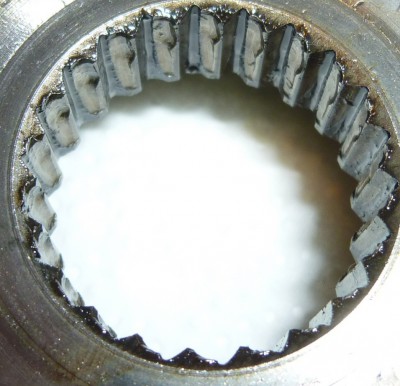

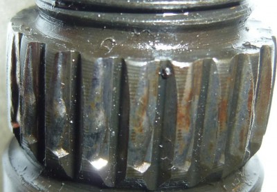

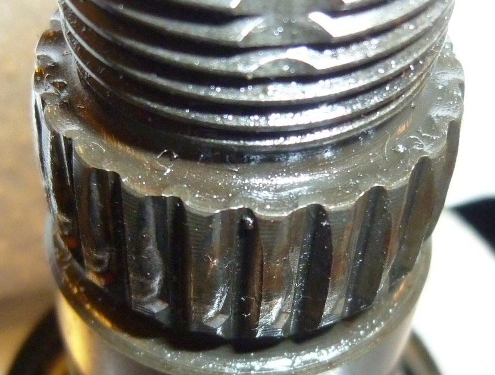

Auf Grund einer kaputten Kupplung und dem Verdacht auf ebenfalls kaputte Getriebeeingangswellenlager habe ich das Getriebe geöffnet.
Die Lager haben leichtes Spiel (Einbauspiel?), aber die Eingangswellenverzahnung vom 5. Gang sieht gar nicht so gut aus.
Weiss jemand von euch, ob das normal und nicht weiter bedenklich ist, oder ob das Teil bald vollends auseinanderfällt?

Sieht schlecht aus.
Keine Experimente, neu.

das ist leider ein häufiger defekt. das rührt von losen zentralmuttern der gangräder. im grunde ist das getriebe dadurch schrott.
