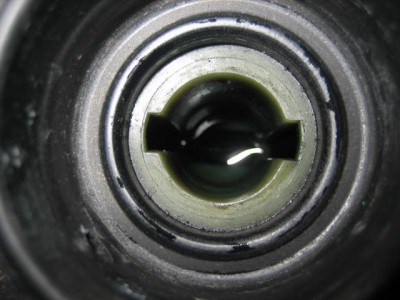

wenn du von oben reinlugst siehst da so eine kerbe im einsatz, die sollte eben bedeckt sein, so wie hier:
