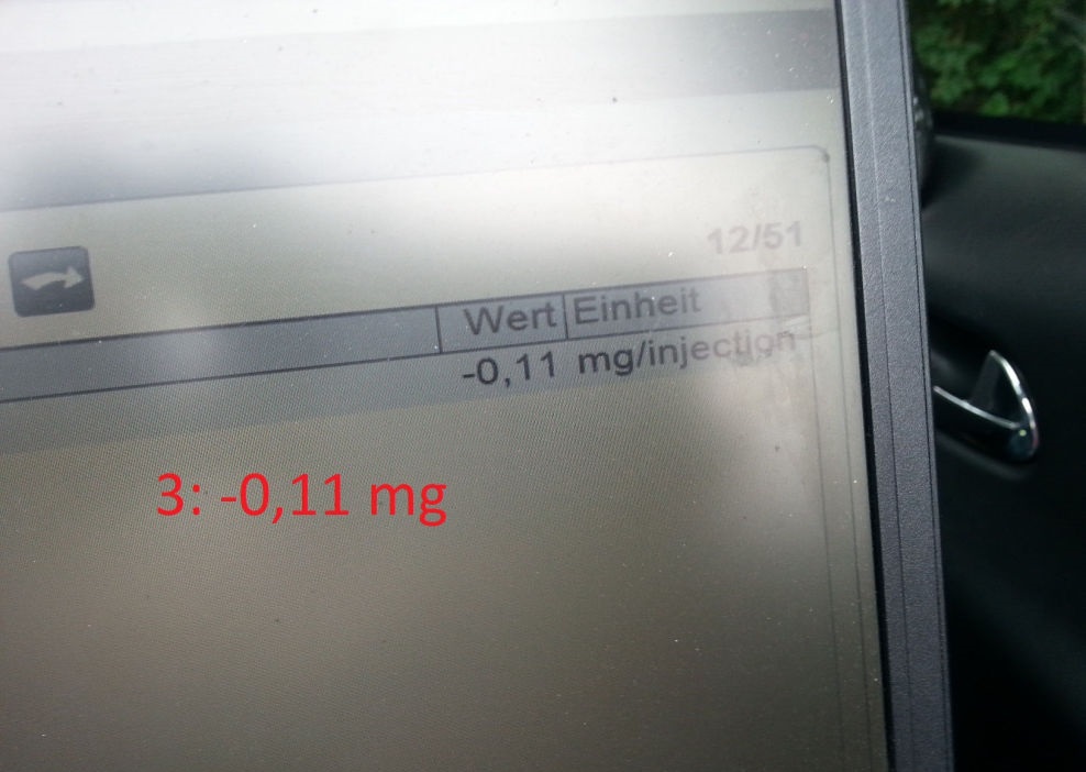

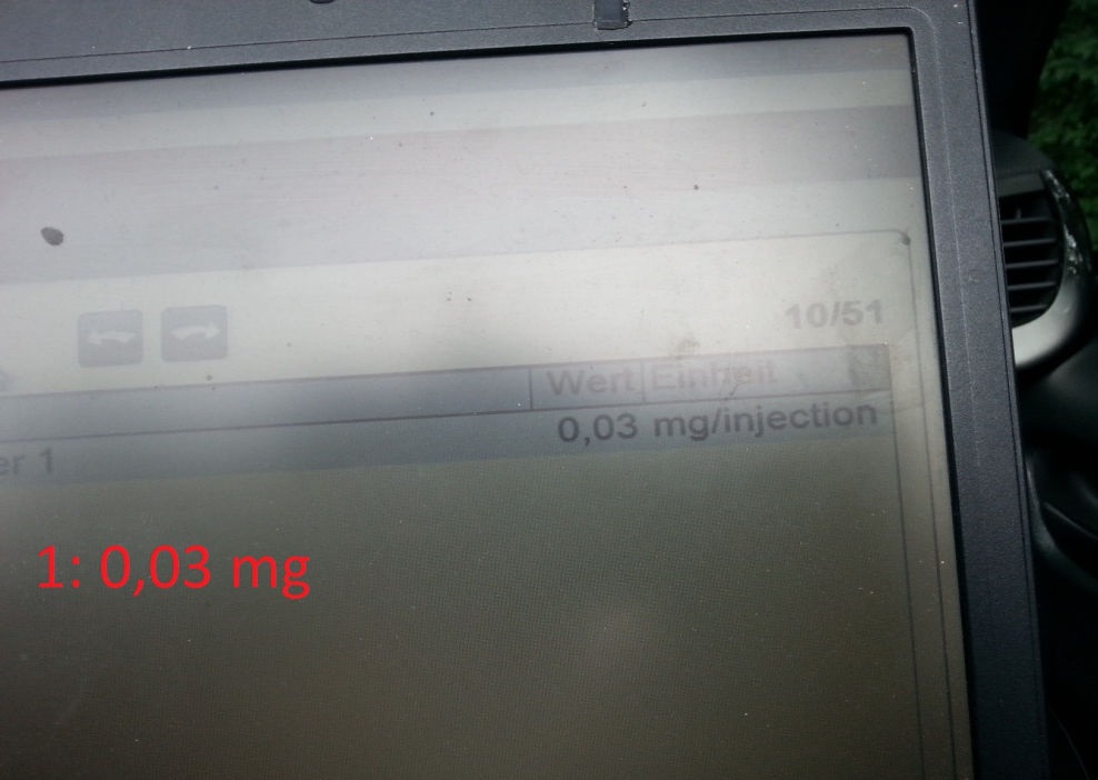

Danach habe ich mir die Live-Daten der Injektoren angeguckt.
Injektoren 2 und 4 haben ähnliche Werte und der Graphen verhält sich gleich beim drücken des Gaspedals. Injektoren 1 und 3 verhalten sich anders. Injektor 1 hat unabhängig vom Gas konstant den Wert von 0,03 mg. Injektor 3 hat bei Leerlauf bereits den Wert von -0,11 mg und bei Gas springt der Wert. Ich habe euch mal die Bilder hochgeladen. Injektor 4 hat den gleichen Wert wie Injektor 2. Leider kann ich nur 3 Anhänge hochladen. Die Werte sind bei Leerlauf entstanden. Habe vorhin den Widerstand der Injektoren gemessen. Alle haben den gleichen Wert.
