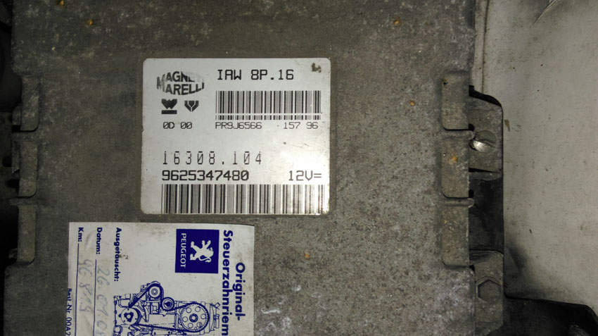

Verbaut ist aber eine Magneti Marelli 8P, welche in den Serie 1 XSI verbaut wurde und nur EURO 1 bekam.
An dem Fahrzeug ist wirklich alles original, kein anderer Motor oder so. Ist das so ein Italien special gewesen? Dass man statt der Motronic die Magneti für Italien verbaut hat?

Und es ist die Steuerung Magneti Marelli IAW 8P.16

								von Rostigernagel » So 26.02.17 19:40
			Nabend,
Laut der Service Box gehört das STG Teilenummer: 19292Y in das Auto, ist die Magneti marelli nr. 230016308417
und jup, gehört auch in den S16.
Guckst du:
http://www.yoyopart.com/oem/6617806/peugeot-19292y.html
Was steht denn in deinem Fzg. schein? Frag mal bei Peugeot ob es was zum umschlüsseln gibt...weiß nicht mehr wie das ging/war.
Mk2 sollte aber schon Euro2 bekommen, wenn sogar der MK1 die bekommt.
Mfg Rostiger
