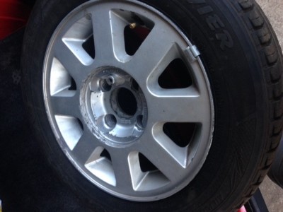

Beitrag von neuloewe » Do 24.08.17 18:41
Moin moin Ernie,
ich hatte das selbe Problem, hab mir vom KBA ein Nachtragsgutachten besorgt,
dort steht für die Atiwe Felgen 6 x 14 ET 22,
Kegelbundschrauben M 12 x 1,25 , Schaftlänge 35 mm, Kegelwinkel 60 Grad.
Vielleicht hilft es Dir.

Beitrag von Pipes2101 » Do 24.08.17 23:40
neuloewe hat geschrieben:
:heul: Solche Felgen suche ich
