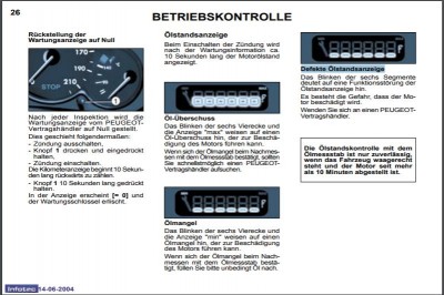

Hier bei Peugeot steht folgendes - anbei als pdf oder jpg
Defekte Ölstandsanzeige
Das Blinken der sechs Segmente
deutet auf eine Funktionsstörung der
Ölstandsanzeige hin.
Es besteht die Gefahr, dass der Motor
beschädigt wird.

Was bedeutet das jetzt alles?
