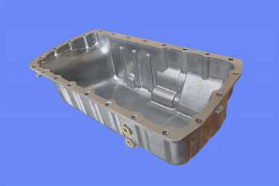

Hat jemand hier Erfahrungen mit Alu-Ölwannen aus dem Zubehör, sprich Klokkerholm, Febi Bilstein, Vaico, MaxGear etc.?
Taugen die was? Kriegt man die dicht? Halten die Dinger oder reissen die bei der ersten Gelegenheit?
Danke schonmal.

Ich hab selber welche im Programm und habe keine schlechten Rückmeldungen aus dem Kundenkreis. Die Dichtheit hängt ja einzig an der Dichtfläche, ist die ordentlich, ist das kein Thema. Ist aber von keinem der oben genannten Anbieter.
Die meisten werden wohl in Chinesien gefertigt, ist mittlerweile Standard, die genannten Namen sind auch nur Verkäufer, da unterhält wohl keiner ne eigene Giesserei:-)

Ja, ich vermute auch fast, dass diese Teile im Endeffekt alle aus ein und derselben Form irgendwo in Asien fallen ...
Numwierum - für den Kurs einer solchen neuen Wanne bekomme ich de facto keine gebrauchte.
Gerne hätte ich ja anstatt der dauersiffenden MI16-Lösung (gerippte, flache Wanne + "Entretoise") eine mit Stauklappe verbaut - nur haben die in 95% der Fälle die Aufnahme für den Temperatursensor nicht ausgearbeitet ... davon ab, dass die Aufnahme so oder so auf der falschen Seite säße ...
