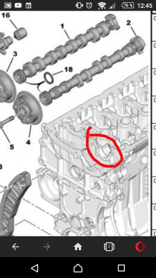

der immer wieder auftretende Fehler "P11A8 Exhaust camshaft dephasing fault, coherence" hat uns mittlerweile veranslasst die Kette sammt Verstellern zu tauschen und die Steurzeiten einzustellen. Er meinte der Fehler tritt immer noch auf. Letzte idee wäre das sich der Geber für den Nockenwellesensor auf der Auslasswelle verschoben hat( Genau da wo die 2 ist auf dem Bild). Soll wohl ebenfalls nur verpresst sein, wie fast alle wichtigen Bauteile an diesem Kackmotörchen.. wie konnten die sich damals nur auf diesen Deal mit Bmw einlassen...
2 Fragen :
- Wie kann das pasieren?
Das Teil ist keinerlei Belastung aus gesetzt, außer den Roationskräften durch die Drehbewegung.(Nachtrag, doch es ist weiter belastet, dass Teil treibt die Unterdruckpumpe noch mit an)
-Wie positioniere ich Geber zu Welle wieder ins richtige Verhältnis? Gibt es Markierungen oder Daten wo ich raus kriege wie die Teile zu einander stehen sollen?

Wenn bei einigen nur der Wechsel der Welle hilft, würde das ja vermutlich für meine Theorie mit dem Geber für den Nockenwellesensor sprechen. Aber wie kontrolliere ich dessen Stellung?

Meinst du das Gleitlager der Nockenwelle ganz links? (Siehe Bild).
Die Steurzeit ändert sich dadurch ja nicht. Ich weiss nicht wie genau die Ölbohrungen da verlaufen, aber theoretisch könnte da der Öldruck für den Auslassnockenwellenversteller abhauen.
Merkt man das am Spiel der Welle? Reicht es nur vorne den Lagerbock zu lösen, oder muss die ganze Welle raus?
