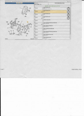

Bin jetzt auf der Suche nach der äußeren Zahnriemenabdeckung - Peugeot Nr. 0320 88,
(innere Abdeckung habe ich gefunden)
habe zum besseren Verständnis eine Abbildung des gewünschten Ersatzteiles beigefügt.
Vielleicht kann mir hier jemand aus dem Forum weiterhelfen,
da mein Peugeot 205 CTI derzeit reparaturbedingt nur in der Garage steht,
würde ihn aber gerne wieder auf die Strasse bringen.
Danke Christian
