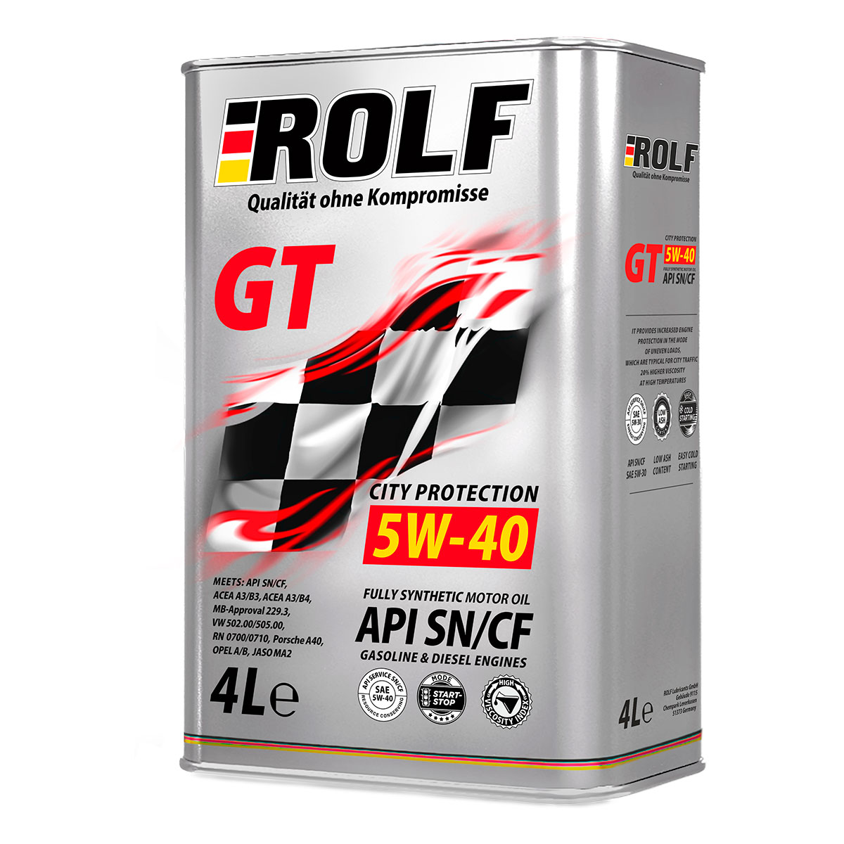

Beiträge: 417
Re: Motorradöl im Automotor?
Beitrag von Peugeot408 » Fr 18.06.21 21:39
Würde ich niemals machen, hier wurde ein 5w40(ROLF GT) mit Freigabe für Fahrzeuge und Motorrad jaso ma2 verkauft.
Hab mir einige reviews gelesen, da haben Leute von lagetschäden berichtet bei Kfz motoren.
Peugeot 408
