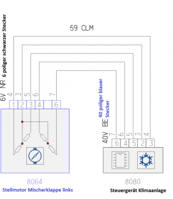

- Ich habe alle Kabelverbindungen durchgemessen, die jeweils 5 Käbelchen vom Klimabedienteilstecker "blau" zum Valeo Stellmotor sind einwandfrei.

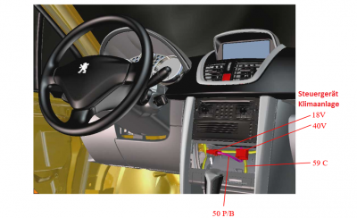

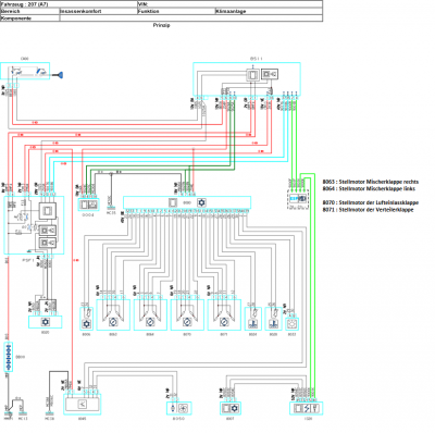

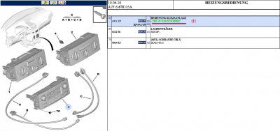

1) Neue oder Gebrauchte Bedienteile müssen mit einem Diagnosegerät codiert werden !
2) Den Sensor den Du gefunden hast, ist ein Verdampfer Sensor. Hat also mit Deinem Proplem nichts zu tun.
3) Anhänge dürften Dir weiterhelfen.

Hallo Emma65,
vielen Dank für die Schaubilder. Ich habe jetzt einen besseren Überblick über die Klimasteuerung. Im Netz habe ich noch ein altes Servicehandbuch eines 605 gefunden, und da Peugeot anscheinend die Nummern der Baugruppen möglichst beibehält, konnte ich mir noch ein paar weitere Einheiten herleiten.
Wenn ich das richtig verstanden habe zeigt das Schaubild mit dem Wiring Diagram auch, dass der 207 wohl tatsächlich keinen Innenraumfühler hat. Da die Stellmotoren Mischerklappe links + rechts soweit beide in Ordnung sind nach meinen Tests, erschliesst sich mir allerdings weiterhin nicht, welcher Eingangsparameter das Klimabedientteil nun davon abhalten könnte, dem am linken Kanal jeweils angeschlossenen Steppermotor Signale zur Drehung in Richtung "HI" zu schicken. Da es bei zwei Bedienteilen nicht funktioniert, muss ich momentan davon ausgehen, dass es mit irgendeinem Eingangswert zusammenhängt.
