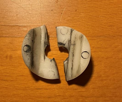

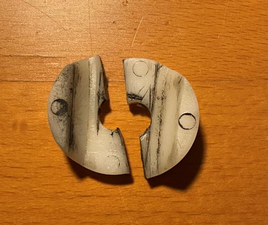

von ilseschaaf » Mo 15.08.22 08:55
Rückmeldung.
Es war ein gebrochenes Teil, das auf der Gleitschiene gegenüberüber angebracht ist. Ein Teil ist runtergefallen, das andere hat sich in der Schiene verklemmt und so die Weiterfahrt des Fensters verhindert! !

von CptAGE » Mo 15.08.22 11:46
Sers zusammen.
Kuriose Sache, meiner einer hatte letzte Woche den gleichen Schaden..
Von diesem Teil sind in den FH hinten jeweils 3 Stück verbaut.
Bei meinem defekten Heber waren die anderen zwei auch schon angebrochen.
Hatte ohnehin noch einen gebrauchten Heber in schlechterem Gesamtzustand aber mit besseren Gleitsteinen, habs also umgebaut.
@Obelix: Ohne dürfte der Heber nicht benutzbar sein.
Gruß CptAGE
P.S. Kann/Möchte das vllt. jemand im 3-D-Drucker nachbauen? Intaktes Musterteil stelle ich gerne zur Verfügung.

von ilseschaaf » Mi 17.08.22 08:49
obelix hat geschrieben: ↑Mo 15.08.22 09:09
Läuft das jetzt ohne Rädchen oder hast ein Ersatzteil aufgetrieben?
Habe kein Erstzteil bekommen. Aber geht einwandfrei auch ohne Gleitstück, habe alles sauber gemacht und gut gefettet.
Die Fenster benutze ich eh nur zweimal im Jahr.
Trotzdem wäre eine Beschaffungsquelle natürlich gut ...
