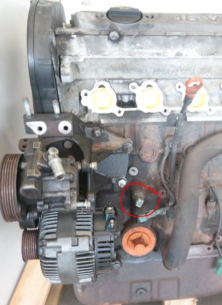

versuche weiterhin mein 306er Cabrio wieder zum Laufen zu bringen.
Nun habe ich etwas entdeckt, was ich Euch gerne fragen würde. Auf dem Bild sieht man einen Anschluß bei dem eins von zwei Kabeln abgetrennt ist. Kann mir jemand sagen, ob das so ok ist?
Das Bild habe ich von vorne links vorbei an der Ansaugbrucke geschossen. Das Teil ist woh
l in den Motorblock geschraubt, weshalb vielleicht kein zweiter Anschluß nötig wäre?
Danke für jegliche Hilfe!

Es handelt sich um diesen Sensor:

sieht aus wie ein öldrucksensor.
ist bei mir auch nur mit einem kabel, wird dann wohl gegen masse geschaltet.

Vielen Dank für die Antwort, Andreas. Darum muss ich mir also keine Sorgen machen. :-)
