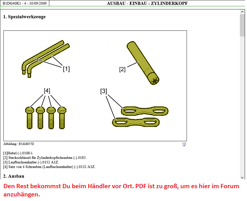

Rückmeldung:
Leider ist die ZKD auch undicht :wall_banging:
Hier für Jemand noch ne gute Anleitung ?
Grüsse aus Steinfurt. J
Beiträge: 571
Re: Nockenwellen - Dichtringe wechseln Peugeot 206 1,4 16V 88 PS
Beitrag von Emma65 » So 23.07.23 18:55
206 UND EINSPRITZUNG ET3J4 BIS ORGA-NR. 10763
KUNDENBEANSTANDUNG: Motorölleck (Steuerseite)
URSACHE: Absacken der Lippe des Ölsteigkanaleinsatzes der Zylinderkopfdichtung
KUNDENDIENSTEINGRIFF:
Austausch der Zylinderkopfdichtung durch eine neue Zylinderkopfdichtung mit einem Ölsteigkanaleinsatz, dessen Lippe aus einem neuen Material gefertigt ist.
Erforderliches Teil: 1 Zylinderkopfdichtung (ET-Nummer 0209 FL).
Arbeitszeit(en)
206 - 207 - 1007 : Zeit : 7,70
