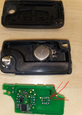

Lieder ist mir beim Batterie wechseln der Chip raus gegangen und dann funktionierte Chip hinten nicht mehr der kleine Taster von Platine abgebrochen :traurig: , siehe Bild.
Funk Autoschlüssel kann man noch im Türschloss auf und zusprengen und Motor starten fahren.
2 Autoschlüssel ohne Funk funktioniert Türschloss auf und zusprengen und Motor starten fahren.
