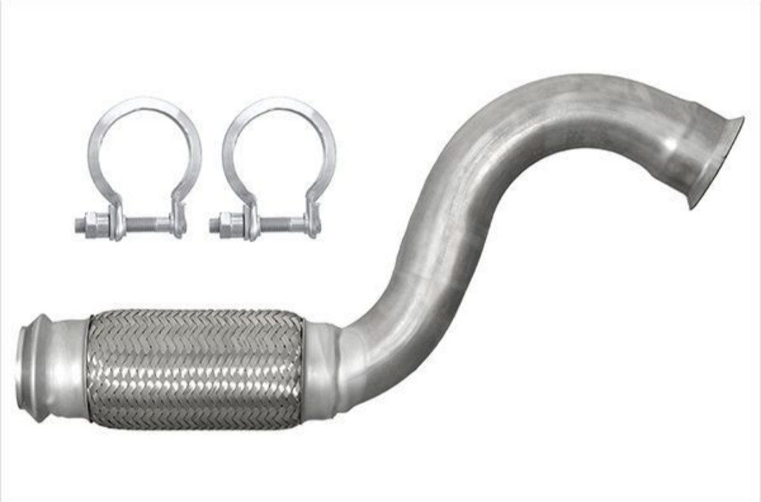

Rcz Flexrohr?
Ich benötige für meinen THP 200 Benziner ein neues Flexrohr direkt nach dem Krümmer unterm Auto....ich komm nur bescheiden ran um ungefähr zu messen....habe dadurch aber nicht die benötigten Abmessungen....
Der Flex-Bereich ist ca. 190-200 mm (was man so erkennt von unten aus der Entfernung)
Durchmesser Außen vom Krümmerrohr ca. 70mm ( würde für nen 60/65mm Rohr sprechen)
Ich will jetzt nicht auf "gut Glück" bestellen sondern genau dass, was ich benötige....ich hoffe, jemand kann mir weiterhelfen

Also sollte ich so etwas besorgen?

Beitrag von obelix » Di 13.08.24 19:09
Originalteilereferenz ist 1706J8
Steckt auch im 3008 (T84), 308 (t7), 5008 (T87)
