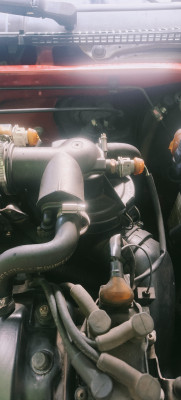

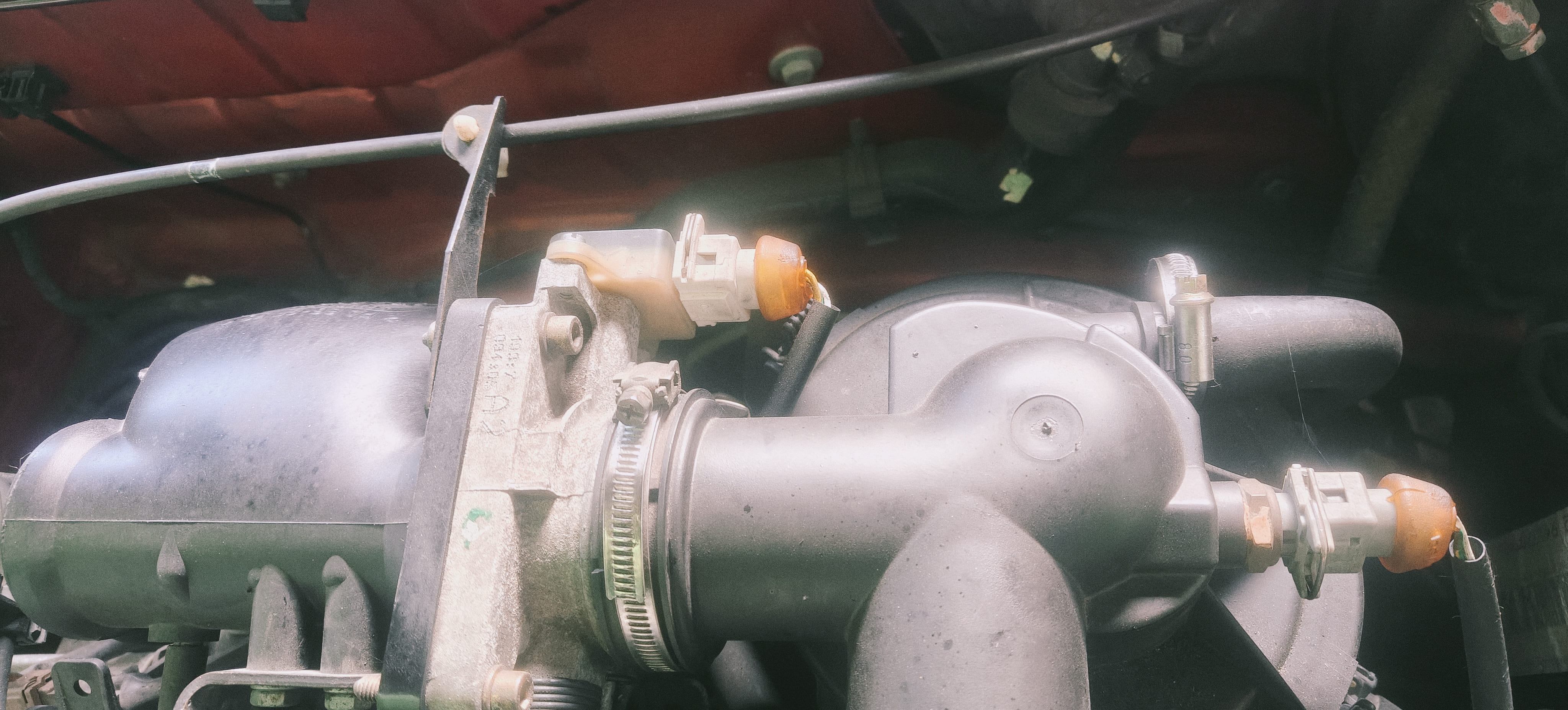

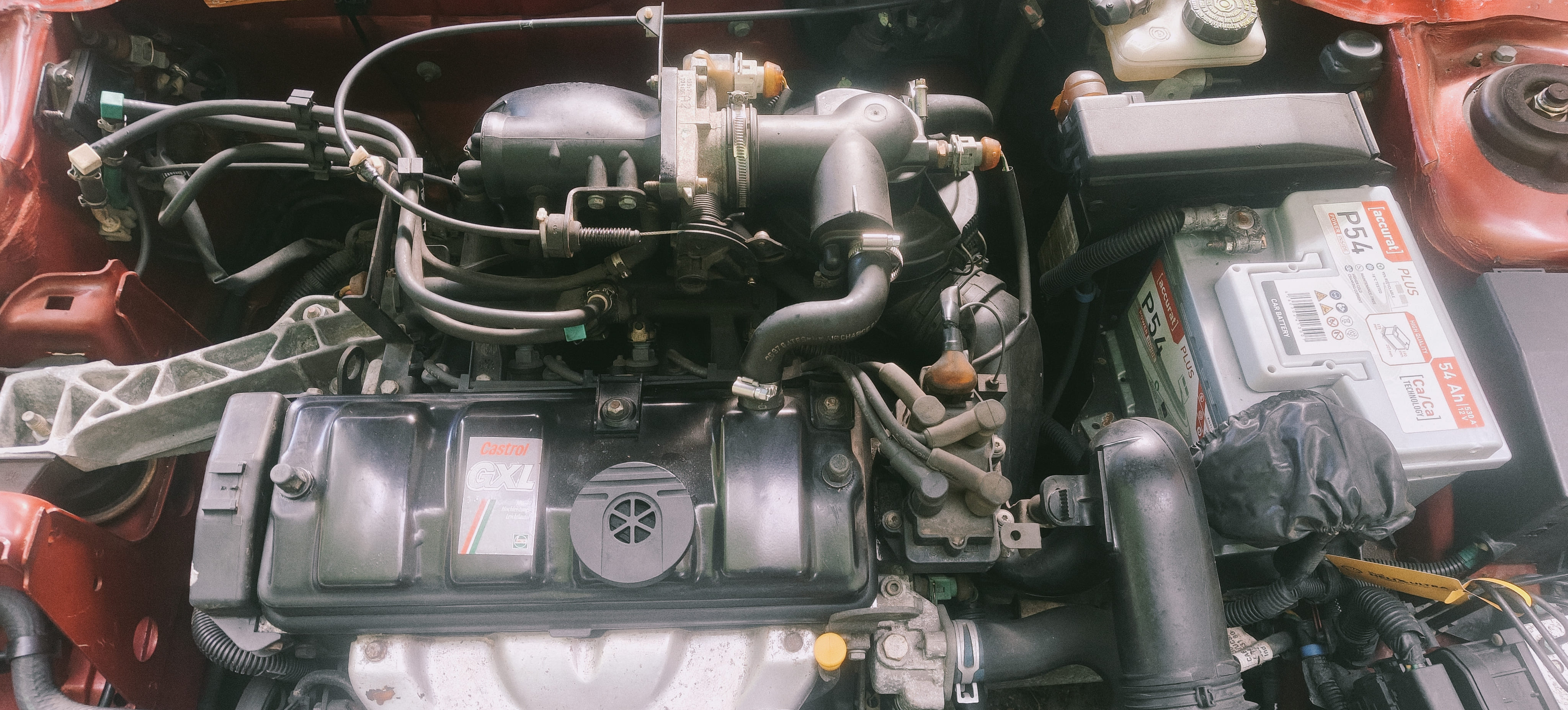

Da es unterschiedliche 1587cm³ gibt - mal Bilder wie es bei mir aussieht.
Lieben Gruß Bibo

Gut, 1/2 Liter auf 1.000 empfinde ich auch schon als etwas viel, gerade wenn der Motor erst 90.000 runter hat. Wenn der Wagen 20 Jahre gestanden hat tippe ich eher auf schlechte Ventilschaftdichtungen. Würde wahrscheinlich im ersten Schritt mal Kompression messen und wenn die Möglichkeit besteht mit Endoskop in die Brennräume gucken ob so schon größere Ölspuren erkennbar sind.

Ich weiss ned, wie die KGE an Deiner Burg aufgebaut ist. Aber der Einfachheit halber würde ich mal nachguggn, wo der Schlauch aus dem Block kommt und den verfolgen. Dann landest ja zwangsweise bei allen verbundenen Anbauteilen. Viel kanns ja ned sein, bei den ollen XU ist das Ganze nur ein Weg von unten nach oben an der Öleinfüller. Da das ein geschlossener Kreislauf sein MUSS, dürfte es recht einfach sein, das zu verfolgen...

Mein Rep. Buch gibt dazu auch nicht viel her. Ich würde einfach mal die Ansaugung, Luftfilter und das Stück vor der Drosselklappe abschrauben und gucken ob da viel Öl erkennbar ist. Könnte mir vorstellen das wo der Schlauch vom Ventildeckel rangeht noch eine Membran drin steckt.
