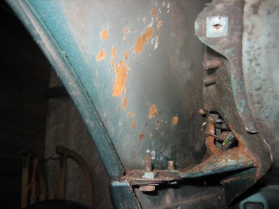

den aktuellen reifenwechsel (bibber, wie kalt) nahm ich zum anlass bei meinem nunmehr 14 jahre altem 406 mal nachzuschauen wie es dort aussieht und habe dafür vorne die radhausverkleidungen abgenommen, und siehe da es zeigt sich rost an der innenseite den kotflügels, aber nur auf den fahrerseite:

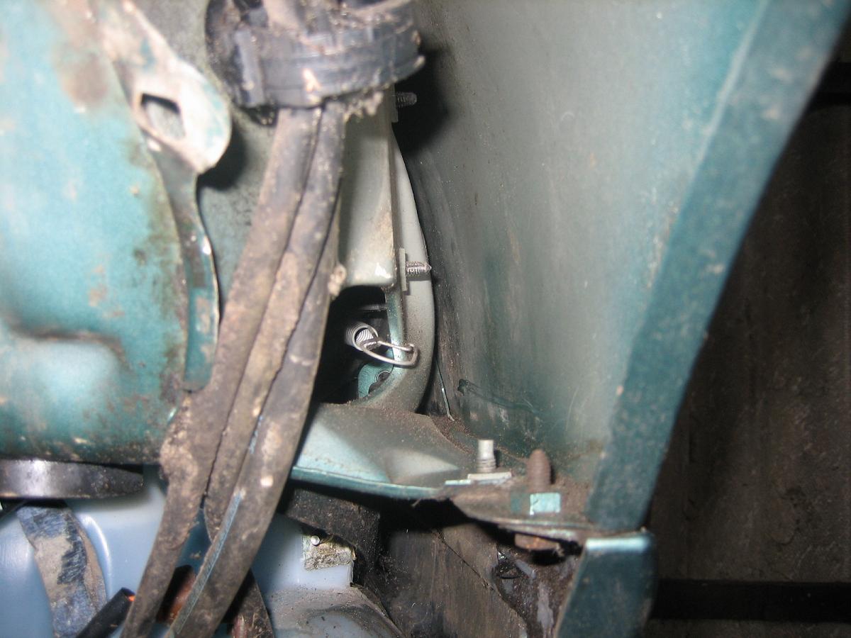

mal zum vergleich ein bild von der beifahrerseite, hier nahezu neuzustand:

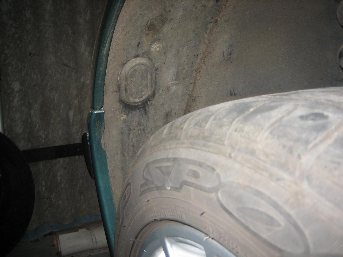

oder ob es daran liegt das die kappe in der radhausverkleidung , bild nr. 3, beim kauf des wagens vor 7 jahren fehlte und eine zeitlang dort spritzwasser eindrang oder ob die luftführung schuld ist, wer weiß.

wenn das rad ab ist erklärt sich die sache eigentlich von allein, im gegensatz zu hinten sind die vorderen schalen 2 - teilig.
auf dem 3. bild sieht man eine der torxschrauben, davon sind einige zu lösen, auch nach vorne unten zur abdeckung der nebelscheinwerfer, 2 sind noch hinten unten am holm. 1 mutter ist unterhalb der antriebswelle.

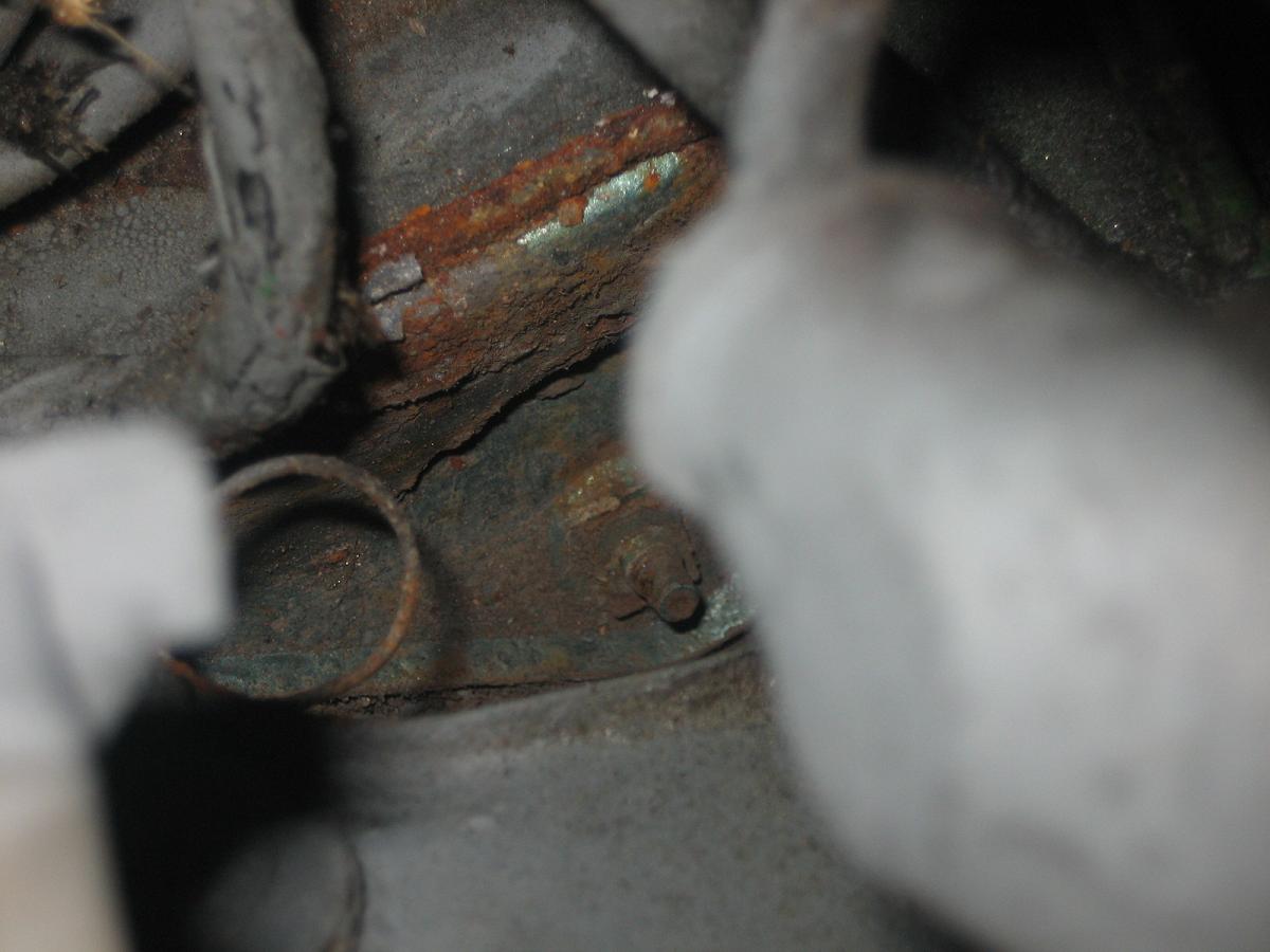

ich schieb das noch mal nach oben und füge noch ein weiteren bild ein, es würde mich doch interessieren ob es noch andere 406er gibt die an der stelle rost zeigen.
das bild ist von oben gemacht, praktisch hinter dem scheinwerfer, genaugenommen hinter dem blinker, richtung innenkotflüfel. das verschwommene links ist der blinker, das verschwommene rechts ist der anschluß des kleinen sicherungskasten rechts neben der batterie.
am besten kann man es sehen wenn man dort mit einer lampe hinleuchtet.
was mich weiter wundert das der wagen zwar 14 jahre alt ist aber erst 122 tkm aufweist und ich auch nicht übermäßig viel im winter auf gesalzenen pisten fahre, meistens nehme ich auf dem weg zur arbeit sogar einen kleinen umweg in kauf um nicht so viel salz abzubekommen.
