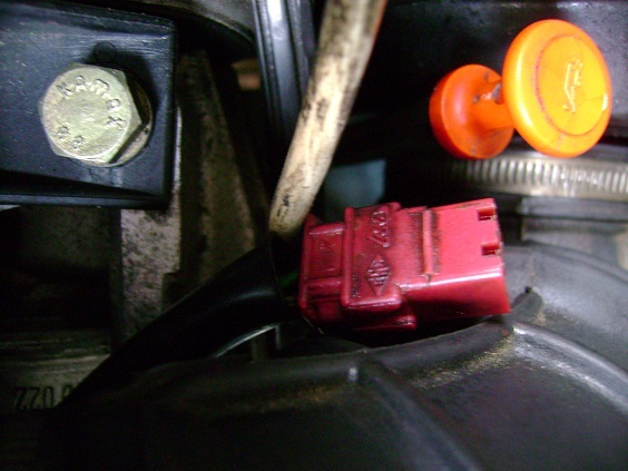

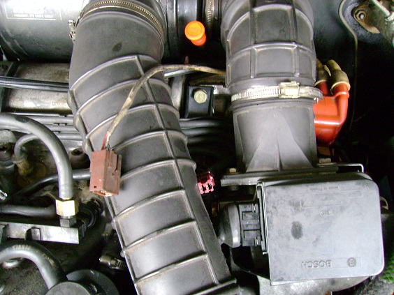

Weiter habe ich dann nach dem beschriebenen Kabel in der schwarzen Box gesucht - da is leider nix. Überhaupt kein loses Kabel drin! Danach habe ich die lose hängenden Stecker (einer nach dem anderen) mit dem Voltmeter überprüft - entweder nix oder die 13-14 Volt bei laufenden Motor doch dann habe ich einen roten zweipoligen Stecker mit weisen und gelben Kabel über dem Motor zwischen Zündspule und Luftschlauch gefunden, an welche ich eine Spannung von ca 4,2 Volt gemessen habe. Danach habe ich den Motor gestoppt und bin mit dem Imbus an den Luftmengenmesser und habe die Schraube mit fast genau 2 1/4 Umdrehungen ganz geschlossen (das ist meine gegebene Einstellung). Motor wieder gestartet - die Spannung war unter 3 Volt abgefallen, die Schraube 2 1/4 raus und ich hatte wieder meine 4,2 Volt; weitere fast zwei Umdreheungen raus erbrachten die 6,7 Volt. Danach bin ich wieder auf meine 2 1/4 Einstellung. Dabei ändert sich die Drehzahl merklich nicht, wenn ich an besagter Imbusschraube drehe. Meine Frage hier - habe ich hier wirklich das richtige Kabel (Stecker) gefunden und stimmen da auch die von Euch genannten 6,7 Volt? Unters Auto an die Lambda-Sonde bin ich nicht, da ich nicht weis, wie ich da mein zweites Messgerät anschliessen bzw. dort den Strom abgreifen soll. Das ganze würde ich demnächst noch mit der neuen Sonde gerne überprüfen und richtig justieren. Wer kann mir da noch ein bischen auf die Sprünge helfen?

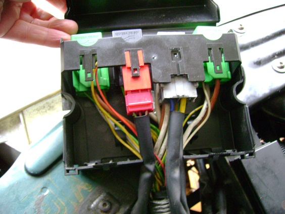

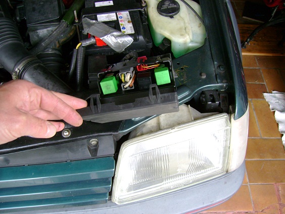

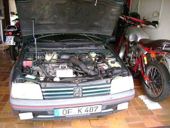

wegen den kabeln - ich kann mir unter deinen losen kabeln grad nix vorstellen - mach bitte mal ein bild von deinem motorraum und den kabeln.

Beitrag von camel-reiter » Mo 10.05.10 23:05

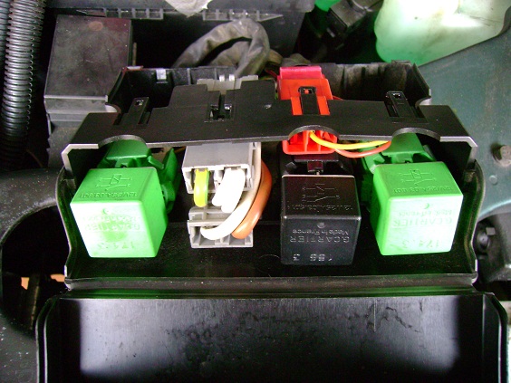

So, das isser:
Gruß Erhard

Postleitzahl: 63069
Re: CTI Baujahr 1994 mit 102 Pferden
Beitrag von camel-reiter » Mo 10.05.10 23:08
Hier habe ich kein einzelnes Kabel gefunden:
Gruß Erhard
camel-reiter
Beiträge: 18
Registriert: Sa 01.05.10 23:27
Postleitzahl: 63069
Beitrag von camel-reiter » Mo 10.05.10 23:14
Bei diesem Kabelstecker lässt sich die Spannung über den Luftmengenmesser an der Stellschraube regeln. Es ist zwischen den Luftschläuchen und nicht wie vorher beschrieben zwischen Zündspule und Lmm:

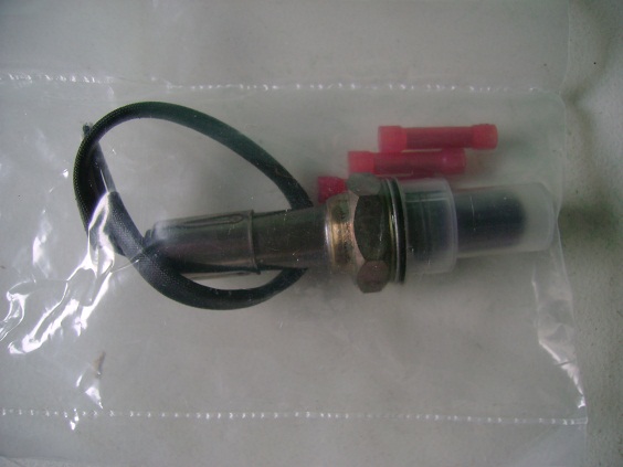

camel-reiter
Beiträge: 18
Postleitzahl: 63069
Beitrag von camel-reiter » Mo 10.05.10 23:17
Hier noch die heute eingetroffene Lambda-Sonde:
