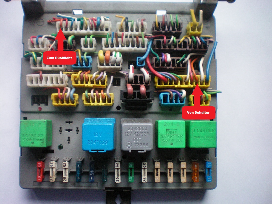

von Pipes2101 » Mo 10.08.15 16:44
Das braune Kabel mit der Nummer 150 sollte bei der 5fach-Belegung am weisen kabel mit dem Buchstaben "R" mit dranhängen.
Von dort aus geht es zum Schalter und führt von Schalter zurück als Orange 151 in den Gelben 10-poligen Stecker Pin-3.
Wird mit einer Sicherung Abgesichert und kommt am weisen 10-poligen Stecker ganz oben links aus Pin-10 und führt direkt in den Kabelbaum nach hinten zum linken Rücklicht.

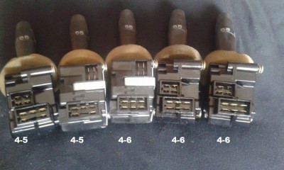

schraub mal den lichtschalter raus und check obs der richtige ist.
es gab die - optisch identisch - mit 5+4 polen und mit 6+4 polen. baut man ersteren in ein auto mit werkseitig letzterem, geht die NSL nicht.
vielleicht wurde der ja mal getauscht und der falsche verbaut.

Kris meint den Lenkstockschalter.
Davon gibt es 2 verschiedene Ausführungen.
Da ist es so: Wenn dein 205 mit einem System von 4-6 ausgestatten ist und du verbaust einen Schalter vom System 4-5 dann ist die NSL ungewollt tod gelegt worden.
Am system 4-5 ist das braune Kabel 150 mit an dem weisen Kabel mit dem Buchstaben "R" und bekommt so seinen Strom.
Beim System 4-6 hingegen wird beim drehen des Schalters erst der Strom zum Pin-5 durchgeschaltet wo dort dann das braune Kabel 150 steckt.

halloichbins hat geschrieben:Oder meinst Du den Lenkstockschalter? Den hatte ich mal getauscht......
genau den meine ich.
pipes hat das oben ja schon erklärt - ist ein ganz häufiges problem. man (mich dereinst eingeschlossen) achtet da nicht unbedingt drauf beim tausch des lenkstockschalters ... und dann sucht man sich hinterher den wolf

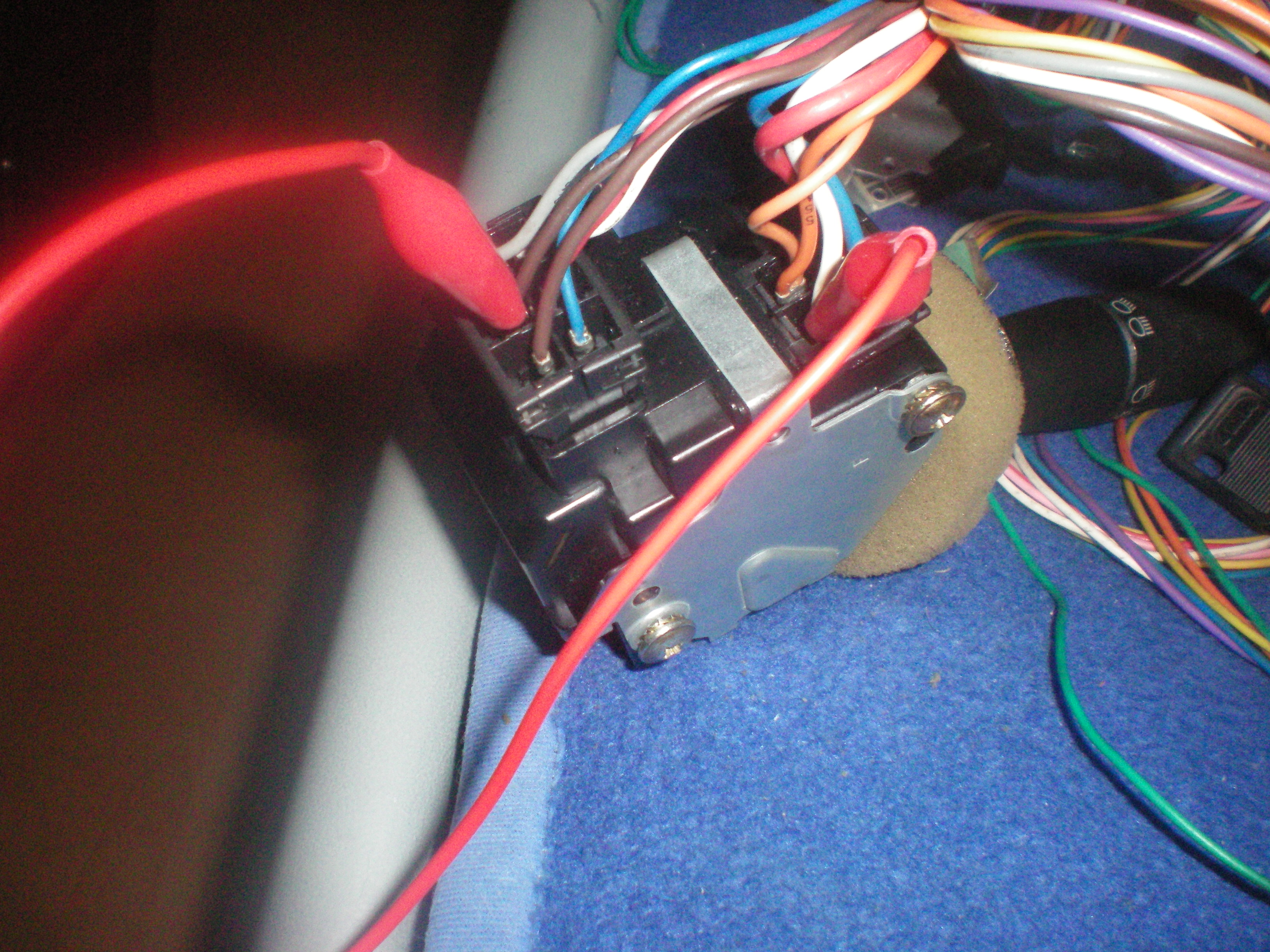

Habe gerade mal die Verkleidung unter dem Lenkrad abgeschraubt und mich mit einer Taschenlampe druntergequetscht: Tatsächlich! Der Stecker hat sechs Kabel und am Lenkstockschalter ist ein Kontakt gekürzt
Da werde ich mir einen neuen kaufen müssen.
@alterSchwede: Nach Kontaktproblemen hatte ich natürlich schon geschaut - das ganze Programm. Am Schalter kommt erst gar kein Strom an....

von Pipes2101 » Mi 12.08.15 08:59
STOP
Bau dir einfach eine Kabelbrücke vom 4-poligen Stecker weises Kabel "R" zu dem 6-poligen Stecker braunes Kabel Nr. 150
Das ist im Prinziep das gleiche und die Kosten belaufen sich auf ein absolutes minimum
Alternativ kannst du das braune Kabel an seinem Platz auch auspinnen und direkt auf das weise Kabel löten dann hast nie wieder damit Probleme egal welchen Schalter du einbaust
