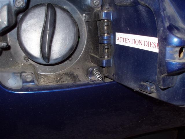

Der Tankdeckel geht leider nicht meh selbstständig auf. Am Seilzug selber liegts aber nicht, denn wenn jemand den Hebel zieht und ein zweiter am Tankdeckel zieht geht er auf.
Geschmiert hab ich das ganze Ding schon.
Kann da eine Feder oder sonst was ab sein?
Danke, mfG

Nein, die Feder ist "müde" geworden, hatte meiner auch !!
Zusatzfeder rein und gut isses. :D
Den Tipp hat mir meine Werkstatt gegeben als ich das Problem hatte. Ist die billigste und einfachste Möglichkeit dass der Tankdeckel wieder von alleine aufspringt.

Wahrscheinlich ist was ab- oder angebrochen, und zwar dieser Zacken, der an der Feder greifen soll. Es gibt da verbesserte Tankdeckel. Vielleicht ist es sogar ein Garantiefall, da bekannte Schwachstelle?

Leider kein Garantiefall soviel ich weiß ... bei mir hat die Werkstatt zumindest gratis die Feder eingebaut. :lach:

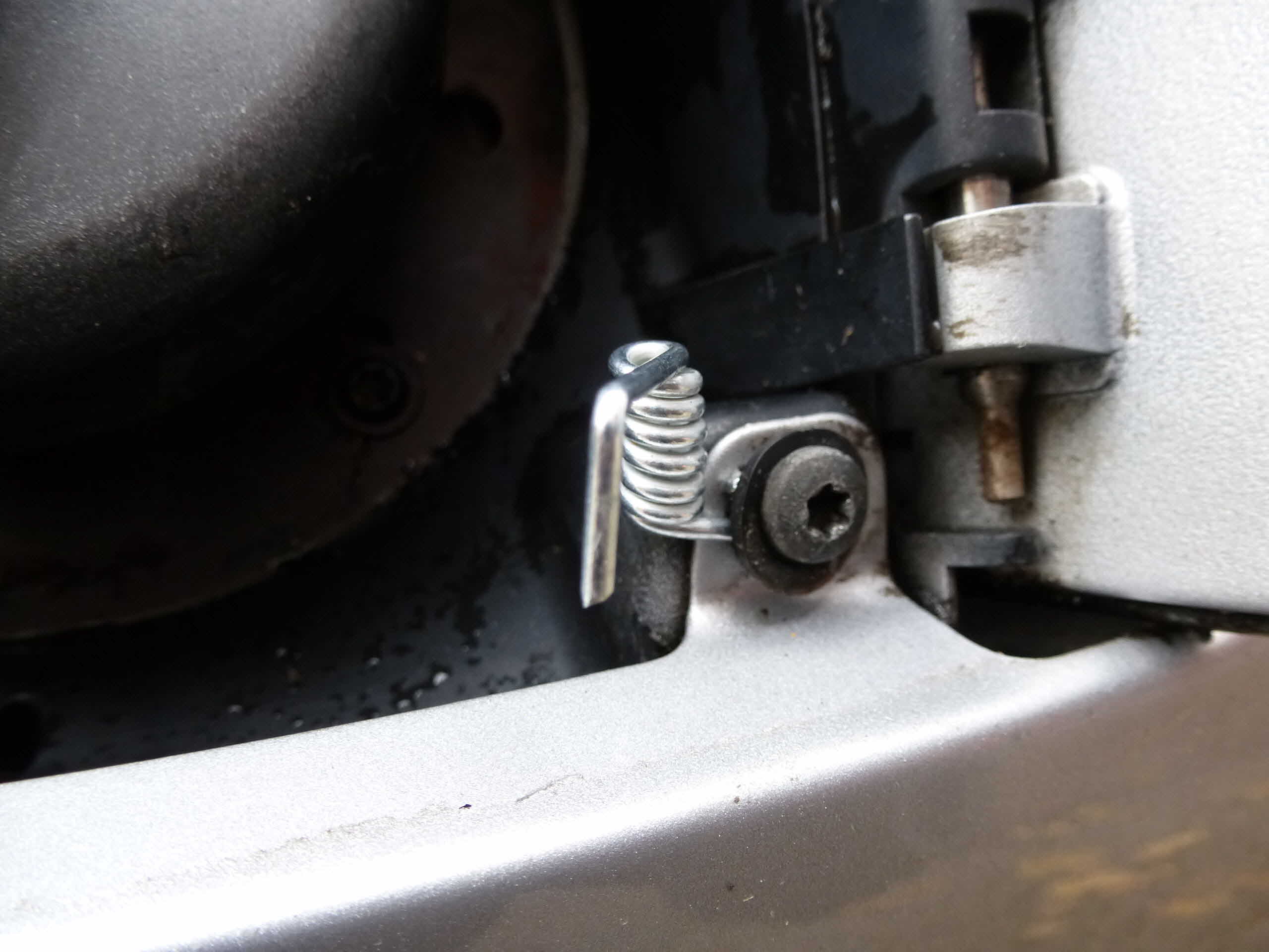

Die Tankklappe springt meist nicht mehr auf, da eine Kunststoffnase (die gegen Feder drückt) an der Tankklappe abgebrochen ist.
Es gibt zur Abhilfe auch eine andere gute Lösung: die Feder einer Wäscheklammer aufbiegen, am unteren Ende ein Auge biegen, dieses an rechter, unterer T20-Schraube befestigen. Das obere Ende der Feder drückt gegen die Klappe unten, Klappe springt wieder gut auf.

Die Idee mit der Wäscheklammerfeder ist genial!
Definitiv schöner als dass, was ich im Peugeotboard bei meinem 406 vorgestellt habe: http://www.peugeotboard.de/forum/auto-f ... fnet-nicht

ist auf jeden fall ein bauartübergreifendes problem (betrifft auch coupe). vor allem die diesel sind betroffen. warscheinlich greift der dieselkraftstoff den kunststoff an und macht diesen spröde.

Die Idee ist Klasse, werde ich die Tage sicherlich auch bei meiner Kiste umsetzen.
Danke dafür.
