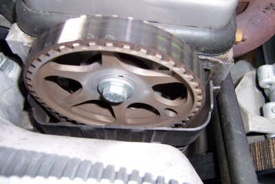

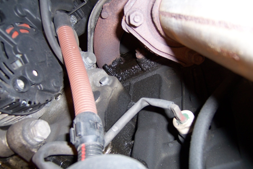

Also der Radialwellendichtring an der Nockenwelle scheint trocken zu sein. Mache hierzu gleich noch Bilder.
Zur anderen Geschichte:

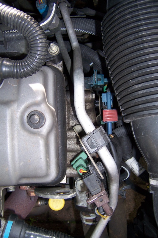

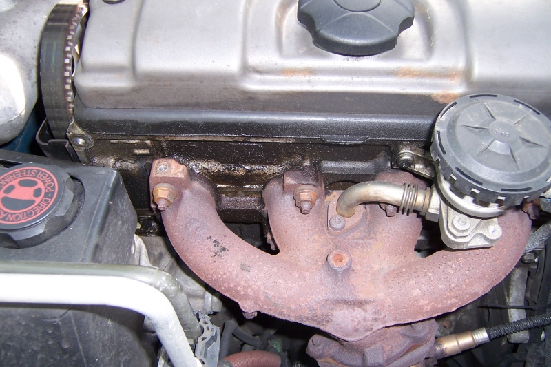

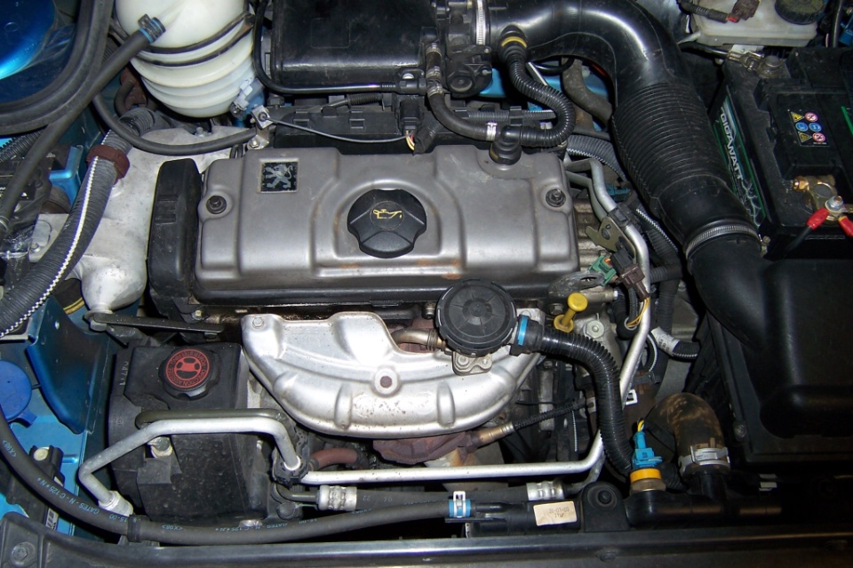

Keilriemen+wapu+Zahnriemen möchte ich sowieso neu machen. Jetzt weiß ich ned, ob meine Kopfdichtung an dem üblen Ölgesüffe oder die Zylinderkopfdeckeldichtung daran Schuld ist. Ich hatte den Deckel mal ab (Beim Checkend des Ventilspiels) und danach ne neue Dichtung verbaut, jedoch wurde es anscheinend nicht dicht. Der ganze Motor ist ringsrum mit einem leichten "Ölfilm" überzogen, auch hintenrunter an der Ansaugbrücke.

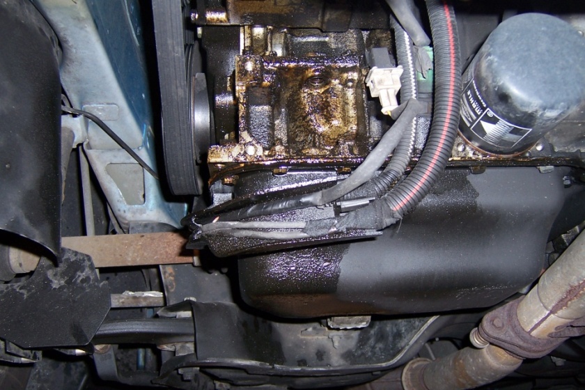

Vornerunter (linke Seite) ists echt übel bis zur Ölwanne! Deshalb dachte ich an Kopfdichtung oder ne andere außer dem Deckel.
Das Fahrzeug ist bisher noch ohne Probleme im Einsatz (Außer leichtes Tropfen). Leistung ist voll da, wird aber nicht getreten. ;)
Muss der Kopf bei einer solchen Sache geplant werden? Überhitzt ist er nicht gewesen!
Was meint Ihr, könnte es nur die Deckeldichtung sein, oder doch eher die Zylinderkopfdichtung?

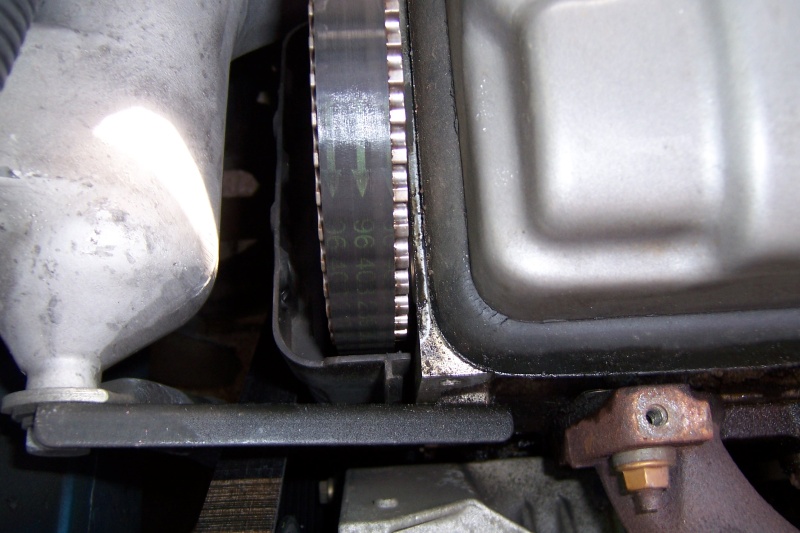

Ich gehe jetzt raus und mach mal das Hitzeleitblech + Zahnriemenabdeckung weg und zeige euch nochmals ein Bild von der Geschichte.
Beim Riemenrad ist alles Trocken!
Viele Grüße und Vielen Dank im Voraus!
- Undichtigekeit bei Hitzeleitblech Krümmer
- Motor von Unten
- Krümmer von Unten

Ich fahre seit über 150tkm das 5w50 von Mobil 1 der wagen wird nur getreten, also am Öl kanns net liegen! Mit nem 5w40 wird er genauso siffen!
Alternativ reicht aber auch ein gutes 5w40 bei dir aus, wenn der Wagen eh nur sanft bewegt wird!
Was ich nicht verstehe wieso du sospät auf vollsynth umgeölt hast? Hättest du ja auch bei 15tkm schon machen sollen!
ein 10w40 Teilsynth. oder Mineral wird er etwas weniger siffen wenn kalt, aber so oder so passiert das bei warmen Öl, und da ist ein 10w40 genauso dünn wie ein 5w40, bei gleicher Temp. ist aber das 5w50 noch etwas dicker!
Von daher wird das Probleme an der Ventildeckeldichtung oder an der Zylinderkopfdichtung (du hast gerade die Laufleistung für die erste defekte ZKD) zu suchen sein!
Würde aufjedenfall weiterhin vollsynth fahren, eines das die Spezifikationen abdeckt aber das Mobil 1 5w40 und 5w50 tuen dies!
Säuft er sonst Öl?
Mfg Oxas

Habe in der Zwischenzeit noch schnell 3 Bilder vom Motor gemacht.
Hier sind sie.
Das mit dem undicht werden/sein durch Vollsynth habe ich deshalb gemeint, weil Vollsynthetische Öle anscheinend eine Reinigende Wirkung aufweisen. Dadurch werden dann evtl. Verschmutzungen, welche noch "abgedichtet" haben weggespült.
Muss der Zylinderkopf denn jetzt eig geplant werden oder nicht?
Muss ich gleich eine Dickere Dichtung verbauen, oder tut es bei einmal planen noch die standard Dicke? (Verdichtung + Steuerzeiten nur minimalst verändert?)
Grüße

Hier noch ein Bild,
kann leider nur 3 in einem Post anhängen.

Der sifft eindeutig ausm Ventildeckel, wenn ZKD dicht ist lass sie!!!!
Öle kannst du theoretisch mischen würde ich aber nicht machen!
Wieso jetzt mit Teilsynth anfangen? Nimm doch weiterhin einfach das 5w50 oder 5w40 Mobil 1.
ZKD würde ich erst machen wenn sie fertig ist, vielleicht hält sie ja noch bis zum Zahnriemen Wechsel!
Mfg Oxas

Ja, aus der Ventildeckeldichtung süfft der 100%tig raus, weiß aber nicht ob das das einzigste ist und vor lauter ölgesüffe weiß ich garnimmer wo jetzt was herkommt. :(
Der Zahnriemen ist fällig, wollte ich mitmachen. (Schon 11 Jahre drinn jetzt ist noch der 1. sieht aber noch gut aus) :)
Ich schau wenn ich die Riemenabdeckungen weg hab, ob die ZKD dicht ist, könnte man dann evtl. noch besser beurteilen.
Also du meinst wenn ZKD Dicht, dann lassen. Denke wenn man da einmal drann war wirds au ned auf dauer besser. :(
Ich schau mir das ganze an, wenns nich sein muss bleibt der Kopf drauf.
