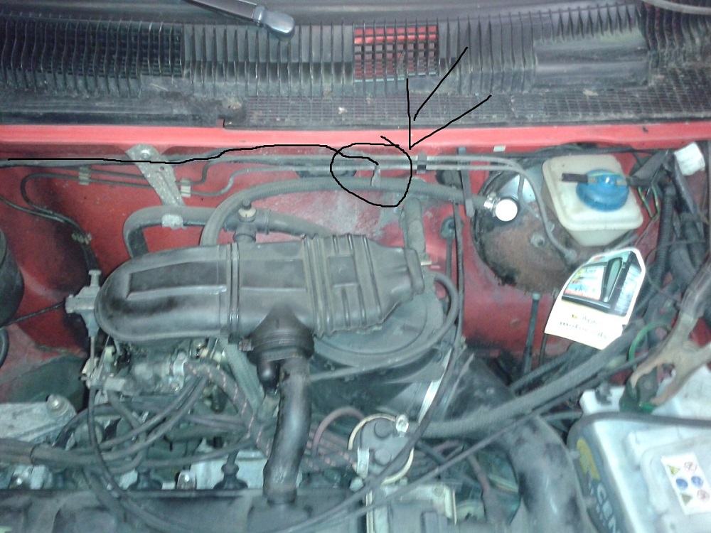

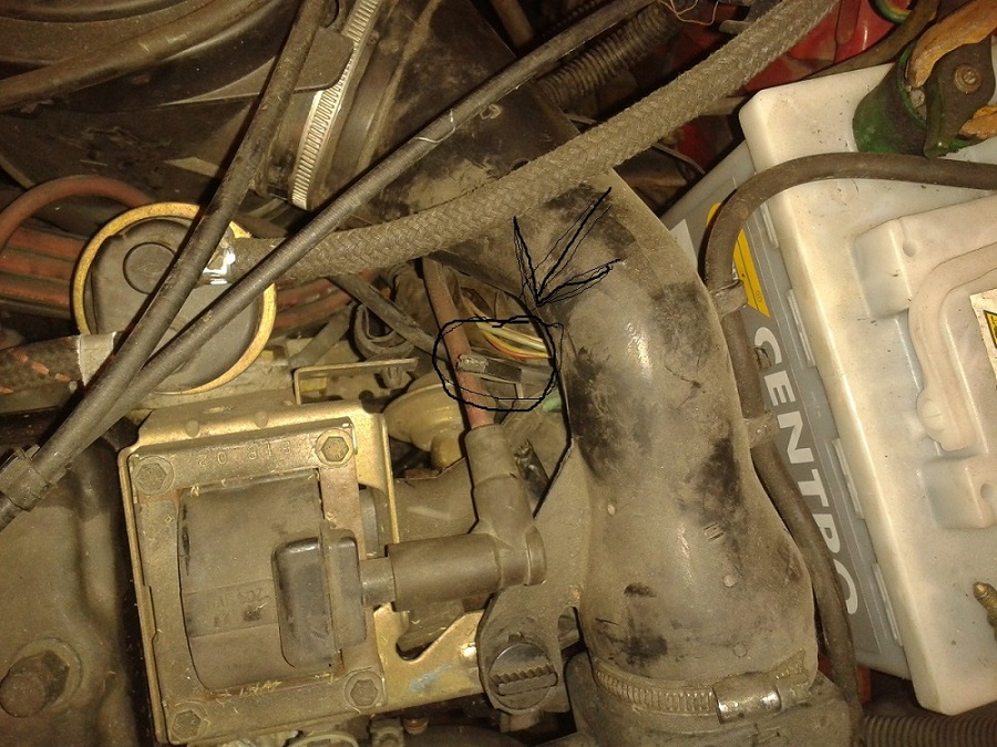

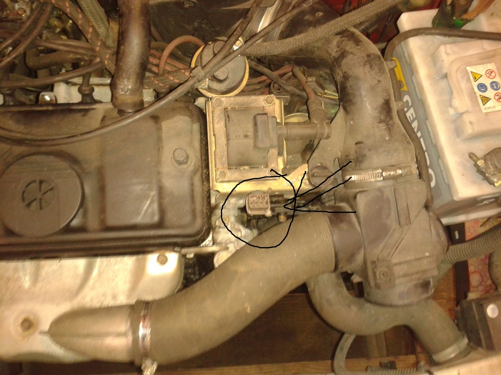

ich hab noch 3 stecker gefunden die einfach so rumhängen... müssen die irgendwo angeschlossen sein, oder ist das normal (siehe Bilder)

da sinsd einige stecker die nicht belegt sind. wenn ich das richtig sehe hat die kiste nen solex vergaser relativ seltenes stück kat hat der keinen oder? da würde ich mich mal was die steuern angeht schlau machen.
ach ja das da einige unbelegte stecker sind is total normal

das mit den steckern auf den bildern müßte normal sein,ist bei meinen beiden auch so,

Überzählige stecker sind oft auch diagnosestecker, kommt bei jedem motor vor und würde mich nicht wundern, am "Vergaser" könnte auch einer abgesteckt sein (meine mutter hat dem 1,4er 60PS in der selben bauart/baujahr) den kannst du ruhig abgesteckt lassen, den hatte ich mal aufgesteckt vor 1,5 jahren und prompt zum ersten mal die AU nicht geschafft.
