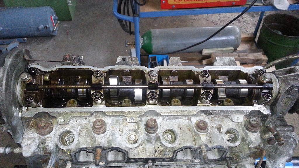

Bei meinem 1.9er CTI Motor ist am Auslassventil 1 relativ viel Öl, ausserdem wird von der Nocke 1 (Auslass) beim Drehen des Motors nicht das Öl abgestreift.
Kann da die Ventilfeder gebrochen sein?
Wie geht man da weiter vor?
Danke für Eure Hilfe.

der eine zylinder hat da nicht zuviel öl - die anderen haben zuwenig!
wann lief der motor denn das letzte mal?
dass auf dem bild nur die nocken des ersten zylinders mit öl versorgt sind, würd ich jetzt mal darauf schieben, dass beim händischen durchdrehen der druck nur reichte, um den anfang, nicht aber den rest der ölgalerie zu füllen. die ölsteigleitung zum kopf sitzt zahnriemenseitig, daher wird eben der zahnriemenseitige zylinder zuerst mit öl versorgt.
die nocken werden auch nicht abgestreift, die werden im gegenteil ganz gezielt mit öl benetzt.
that's it.

Der Motor stand wohl schon laenger, ich wollte den mal durchschauen und in mein CTI einbauen. Vorher natuerlich Zahnriemen,Wasserpumpe ... wechseln. Wie koennte man den Motor pruefen ob alles i.O. ist? Ich habe den jemandem abgekauft, der sagte 100% i.O., erst 75tkm gelaufen.

du kannst das ventilspiel messen und ne druckverlustprüfung machen.
viel mehr aber auch nicht.
wenn das ding eh schon draussen steht, nimm den kopf ab, tausch die ventilschaftdichtungen, die fussdichtungen der laufbuchsen, die pleuellager, alle simmerringe und dichtungen. und stell das ventilspiel ggf. ein.
geringe laufleistung hin oder her - das zeug ist wenigstens 20 jahre alt.
und grad die DFZ-motoren ohne ölkühler haben die dichtungen schon mit niedrigen laufleistungen hartgekocht.
