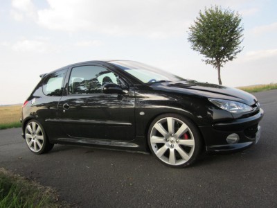

Schicker 206!
Bringen die optisch breiteren facelift Kotflügel, wie bei Dir, auch wirklich mehr luft nach innen? Oder begrenzen im gleichen Maße die Radhausschalen wie beim vor Facelift?

Die ausgestellten Kotflügel bringen nach außen hin mehr Platz und natürlich auch Radabdeckung.
Bei den schmalen Kotis steht ja eine 7J Felge schon bündig mit dem Blech...
