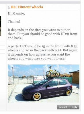

Beitrag von Mannie » Sa 27.12.14 00:24
Hier noch ne Antwort vom Kollegen aus Rumänien betreffend perfekte Felgenbreite...
