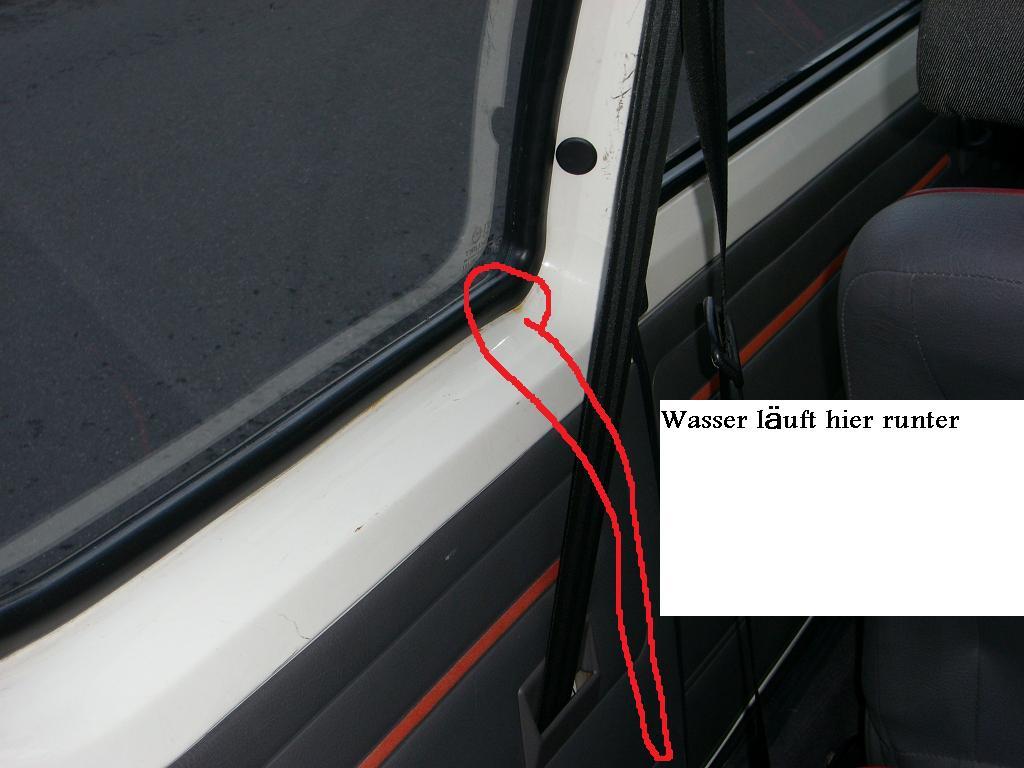

Leider hab Ich noch ein Wassereinbruch gefunden. Das ist das kleine Fenster hinter dem Fahrersitzt. Da tropft das Wasser im innenraum rein. Man sieht auch deutlich die nasen vom Wasser.
Ich werd mal bilder machen. Aber was kann Ich noch machen, damit das endlich mal ein Ende in sicht hat?

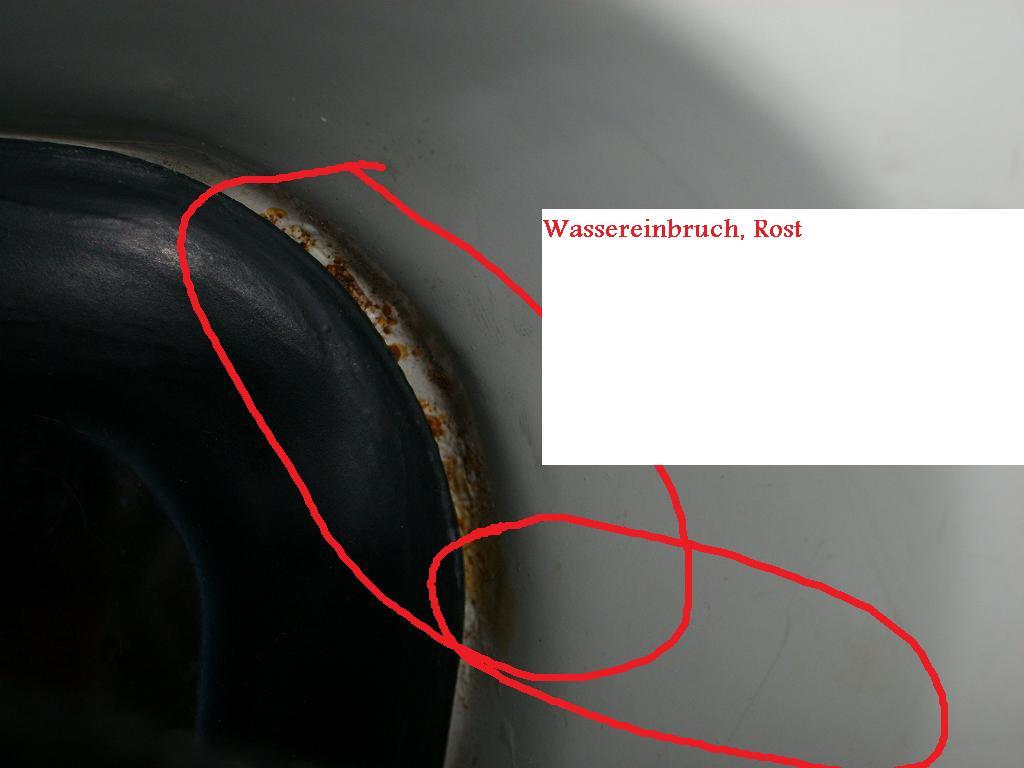

Hier ein paar Bilder.
http://666kb.com/i/ay75ed1wfjljymf9b.jpg
http://666kb.com/i/ay75erxykh4c0ofjz.jpg
http://666kb.com/i/ay75f9nmc59o3hkfz.jpg
Hoffe nicht, das Ich die Scheibe mal ausbauen muss. Weil wenn Ich die Ausbauen sollte, die bekomm Ich nie mehr rein.

dann kanns sein dass hinten das wasser die dichtung unterwandert, dasspassiert wenn die metalklammern im gummi rosten und der gummi nicht mehr schön streng sitzt. kannst versuchen mit einer zange wieder zusammen zu drücken und vielleicht noch ne kleine silikonwurst mitrein. und bei der seitenscheibe ist warscheinlich unterm gummi jede menge uraltdreck drin also raus damit und sauber machen

Hab eben mal die Seitenscheibe die Gummidichtung etwas angehoben, wo das Wasser immer reinkommt. Ist total weggerostet. Ich werd das Fenster am Wochenende mal ausbauen. Hoffe nicht, das mir die haltepunkte für die Dichtung komplett weggerostet ist. Wenn ja, dann hab Ich ein großes Problem das wieder dicht zubekommen.
Werde aber aufjedenfall bescheid geben ob es jetzt dicht ist oder nicht. Am Freitag bekomm Ich die DIchtungen.
