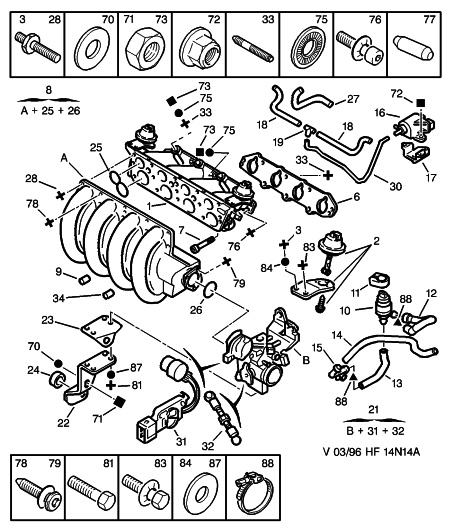

Hilft das hier ein bisschen weiter?

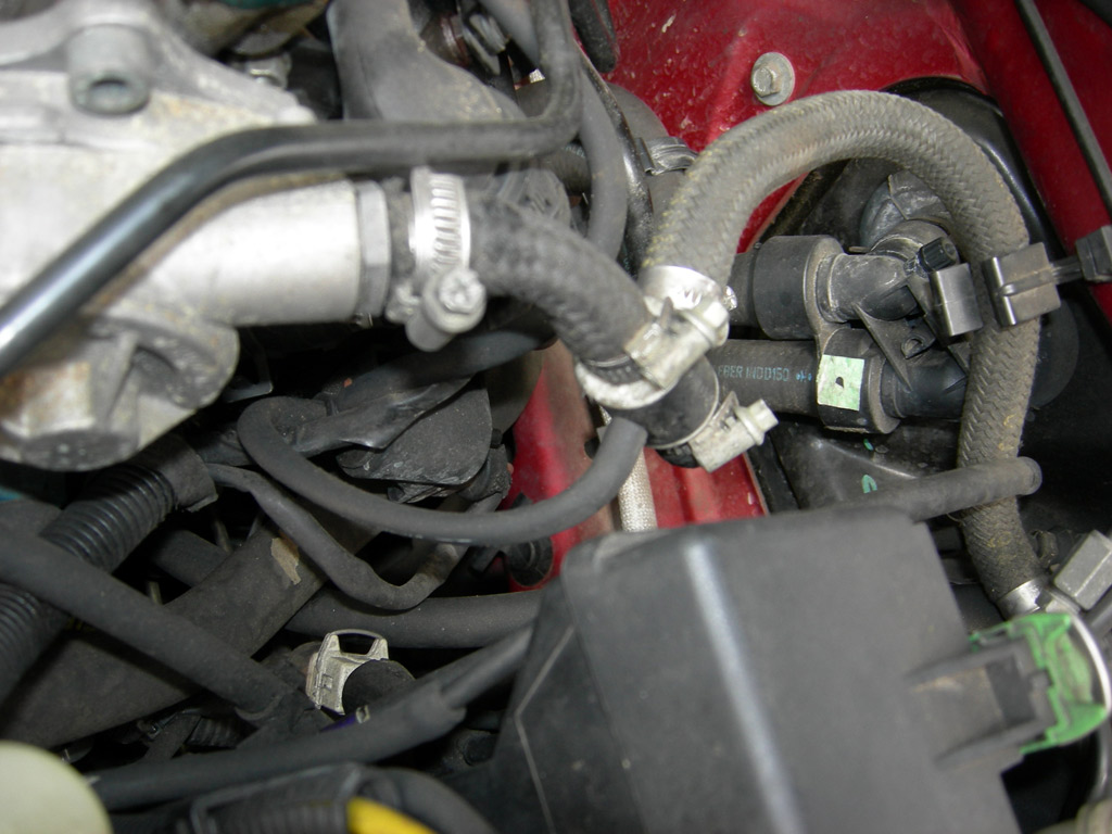

Eben habe ich noch ein altes Foto gefunden, da siehst du dass an den vorderen Anschluss der Schlauch von der Vakuumpumpe und oben die Leitung zu den Unterdruckdosen verläuft.
Hinten ist der Anschlus wie gesagt frei.

Wenn ich das mal so genau bestimmen könnte. Zu Gentsai: Das Bild aus der Servicebox von der Ansaugbrücke hab ich mir schon von der Arbeit besorgt. Daher weiß ich auch das auf den vorderen Anschluss beide Unterdruckdosen laufen. So wie es aussieht bleibt der hintere frei (auch kein Blindstopfen???). So dann hab ich noch mehrere Leitungen die übern Zylinderkopf verlaufen, sowie den Anschluss am Steuergerät und eine Blindreserve-Dose an der Batterieverkleidung. Gebt alle in euren Antworten an was Ihr wisst und was helfen könnte. Das Elektroventil ist übrigens die Nr. 16 auf der Explosionszeichnung von Gentsai!!!

Hab das Problem gestern gelöst. Das Foto von Gentsai war sehr hilfreich. Danke für die Antworten.
