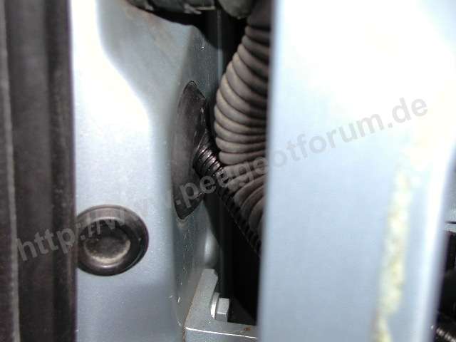

ich habe ein Problem beim Lautsprechereinbau in den Türen beim 206 3-Türer bzw. bei der Verkabelung.
Die Frequenzweiche möchte ich nicht in die Türen einbauen sondern unter dem Handschuhfach bzw. Sicherungskasten (wegen Erschütterungen bzw. Feuchtigkeit in den Türen).
D.h. ich muss von der Weiche 2 Kabelpaare zu TMT und HT durch den Schlauch in die Türe legen.
Da fängt das Problem an, wie bekomme ich auf der Innenseite (also nicht auf der Türseite) den Stecker ab, um da Platz für meine Kabel schaffen zu können?
Hab in diversen Threads gelesen, dass die "Steckdose" auf der Innenseite mit ner Mutter gesichert sei, aber wie zum Geier komm ich da mit nem Werkzeug hin? :dummguck:
Zur Verdeutlichung ein Bild des Steckers bzw. Steckdose:
Wäre für alle Tips dankbar, wie ich die Steckdose bearbeiten kann, um da meine Kabel durchzubekommen!
Grüße ausm sonnigen Hessen!

Ich hatte auch das Problem, dass ich mit zwei Lautsprecherkabeln in die Türe musste und wollte den Stecker aber nicht bearbeiten. Deshalb habe ich mir einen Schutzschlauch unterhalb des Steckers verlegt, durch den ich dann die Kabel gezogen habe.

Danke für den Tip, so habe ich das dann auch gelöst, nur mit Gewebeband statt nem Schlauch, sollte dennoch reichen :)
