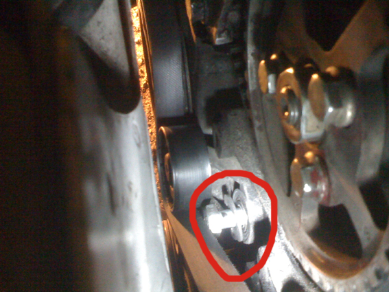

Hi Leute
was ist das für eine Schraube, die ist locker ... (siehe Anhang)
ich hab diese anzuschrauben, nur tut sich da nichts
Hat wer eine Info BITTE

Re: Keilriemen - schraube
Beitrag von micken406 » Mi 18.08.10 04:05
damit wird der riemen gespannt.
deine schraube sieht arg lang aus.normalerweise sind da kurze inbusschrauben drin.is wohl auf anschlag.
beide lösen,unten an der 10er zudrehen (zum spannen) oder aufdrehn (entspannen) und wieder festdrehen.

Beitrag von Marcus77 » Do 19.08.10 22:06
Danke,nur Deine Beschreibung ist fir die Version mit 5 Rollen
Ich hab 6 Rollen
Aber eine weitere Frage, wiebekomm ich den Riemen ab,
damit die Spannrolle entlastet wird und dann könnt ich ja die Schraube rein bekommen
seufz
Beitrag von micken406 » Fr 20.08.10 14:34
Kannst mal ein bild einstellen?wenn du eine automatikrolle mit so ner grossen feder dranhast,brauchst nen 4 kant-schlüssel um die zu entlasten.
Beitrag von Marcus77 » Fr 20.08.10 15:17
Von wo genau ein Foto
dort wo das Gasseil hingeht, dort drunter ist so eine Feder (ist ein Schwarzes rundes Teil vor)
Beitrag von micken406 » Fr 20.08.10 16:31
du hast oberhalb der feder zwischen spann- und umlenkrolle ein 4 eckiges loch in dem gehäuse wo die spannrolle dran festgemacht is.is bissle kacke zu sehen,da musste halb ins radhaus kriechen.dort muss ein 4-kant werkzeug rein mit dem du de rolle entlastest.
Beitrag von Marcus77 » Fr 20.08.10 18:33
keilriemen ist ab
die schraube hab ich nun
und kake
die ist ab....
oder ist das nur ein bolzen ??
so hab nun weiter geschaut
diesen spanner hab ich in dem gehäuse, der bewegt sich mit der spannrolle mit, die ma von oben sieht
wie kann ic hdas ganze teil ausbauen ???
was muß da alles raus ?
thx4help
