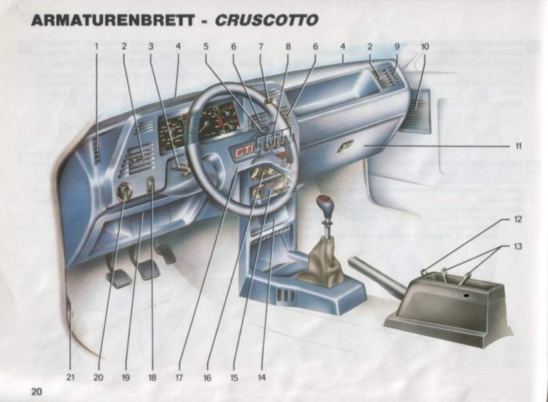

Beitrag von jupp56 » Sa 05.12.09 21:53
http://www.peugeotforum.de/forum/viewto ... 66#p667966
Der weiße ist es, dunkelgraue Cordsitze, und das Armaturenbrett aus der Original-Betriebsanleitung sieht auch aus wie meiner:
