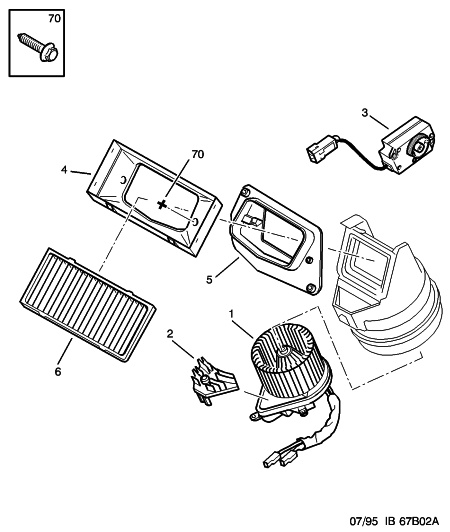

Lüftermodul????

das angesprochene modul sitzt direkt am gebläsemotor und kostet bei pug schlappe
Teilenr. Bezeichnung Preis
644178 MODUL 182,01 €
aus dem grunde würd ich mal in der bucht was suchen und erst mal das testen ob der fehler auch daran liegt.
wie gut du daran kommst weiß ich nicht genau, der lüfter liegt unterm handschuhfach, mach doch mal die 3 clipse der matte ab und schau nach.
