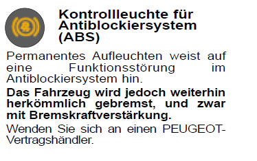

ich hab mal eine bescheidene Frage, als ich heute morgen eine Zündung angemacht hab, ist links oben eine gelbe Leuchte aufgeleuchtet. Hab leider kein Handbuch mehr. Die Leuchte Sah aus wie ein kleines Männchen was liegt und von der Sonne angestrahlt wird, klingt bescheuert ist aber so.... Was ist das für eine Leuchte?

ABS-Leuchte
Blieb die Leuchte an oder ist sie wieder ausgegangen?
Wenn sie nur beim Zünden anging und danach ausging, war das nur ein Diagnosetest. Wird bei jeder Zündung gemacht und ist
völlig normal. Sorgen würde ich mir erst machen, wenn es anbleibt. Vermutlich war es die Leuchte für ABS.

Beim 206er nicht. Da kann es nicht vieles sein, sondern nur die ABS-Diagnoseleuchte und bei der Zündung geht sie kurz an und dann wieder aus. Bei einer Störung bleibt sie an. Siehe auch mein Bild oben aus dem Boardbuch!
