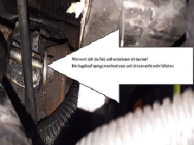

Hallo ich bin neu hier und habe auch gleich ein Problem.
Gestern wollte ich weg fahren und bekam keinen Gang mehr rein. Also Haube auf und gekuckt. Da hat sich das Schaltgestänge ausgehängt. Ich hab den (Kugelkopf?) wieder in die Buchse reingedrückt und es funktioniert wieder. Ist ein 306 SR Baujahr 93. 55 KW. KBA Nr. 3003 748
Nun meine frage. Wie nennt sich das komplette teil genau, damit ich mir ein neues bestellen kann. hab mal noch ein Bild angehängt.

Ich habe die ausgeleierten Kugelköpfe bei meinem 405 mit Kabelbindern festgemacht. Hat „Jahre“ gehalten
Frohe Ostern

Wo hast du die festgemacht?

Pro Gelenk brauchst du zwei Strapse. Die werden dann einmal um die Schaltstange und um den Hebel gefädelt und dann zu einer „Acht“ zusammen gezogen.
Gruß Jens

OK danke. Werds nach Ostern mal testen.
Frohe Ostern noch.
