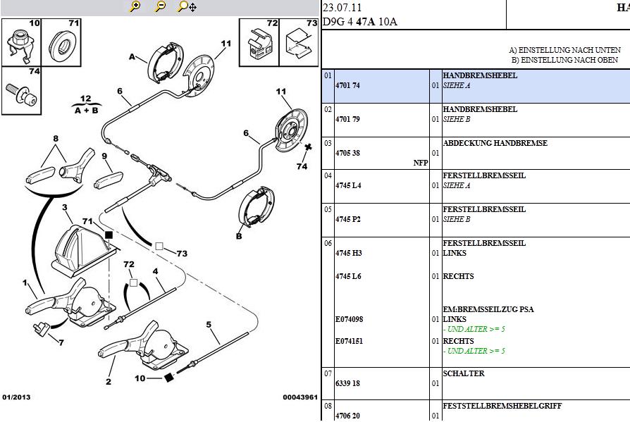

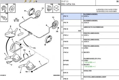

Da würde ich jetzt nochmal mit nem Durchschlag drangehen - gerade die dünnen Nasen müssten doch jetzt rausgehen, weil der meiste Gegenhalt von hinten ja weg ist.
BamBam hat geschrieben: fahrerseitig ist ja die seite mit der kontermutter.... also... ich VERMUTE, dass da eine sein muss, weil da ein gewinde ist. ist total vom rost zerfressen.
Da kann ich dir gerade nicht ganz folgen, meinst du am T-Stück (Zentralnachsteller) oder aussen an den Bremsen?
Die Einhakpinöppel für die Umlenkhebel zu den Bremsbacken sind auf beiden Seiten identisch, die Teile scheinen mir aufgepresst zu sein. Gewinde solltest du nur für die Fahrerseite am Zentralnachsteller finden - dadraufgeschraubt sind ein langes Gewindestück mit 10er Sechskant zum verstellen und eine Kontermutter.
BamBam hat geschrieben:hier überlege ich, wie ich am besten vorgehen könnte -ok, ich könnte das ding einfach wegflexen. gut, dann hätte ich das handbremsseil ausm sattel, sowie aus dem t-stück. allerdings, bleibt dann noch ein stück IN dem t-stück übrig.
Die Führungsrohre für die Bowdenzüge sind zur Achsmitte hin irgendwo geführt (habs gerade nicht genau im Kopf) - wenn man diese Führung löst, kannst mit etwas Geduld und einem Durchschlag oder 10er(?) Rohr die Bowdenzughüllrohre aus den Rückplatten austreiben - die sind nur locker ca. 1cm tief in die Rückenplatten gesteckt und festgegammelt. Vielleicht bekommst du so genug Spielraum, um noch was zu retten.
Ich hab auch mal kurz in Richtung Servicebox geäugt, die Seile kosten wohl um 55-60 Euro per Stück - k.A. ob in dem Preis dann die Führungsrohre enthalten sind oder nicht.
