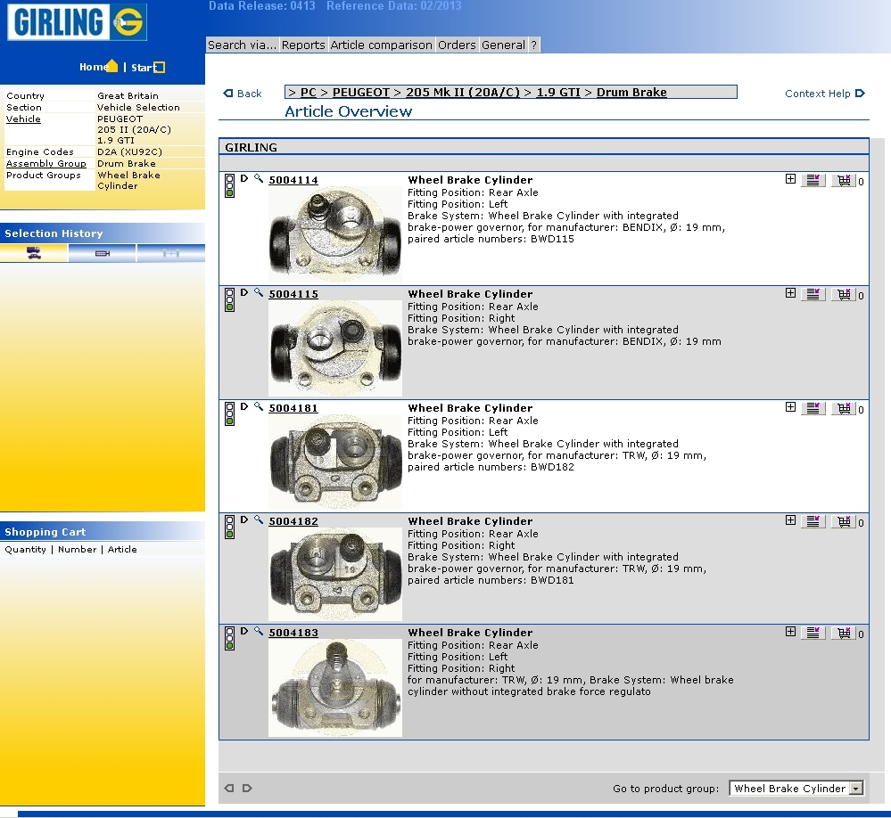

Kris hat geschrieben:Girling = oval ?!
das kann nicht stimmen.
die Girling/Lucas der CTI und GTI 1.6 haben alle runde RBZ mit anschluss unten, entlüfter oben.
hmmm...
mit den dingern werd ich noch wahnsinnig.
ich habs nie geschafft, das auseinander zu halten.
nur - schaut man nach den teilenummern, bekommt man überall RUNDE anschlüsse.
bremse 180x40, girling, nummer 440265/66
bremse 180x40, bendix, nummer 440275
jetzt wollt ich's genau wissen und bin direkt in den teilekatalog von girling eingestiegen.
als referenzauto hab ich den 102ps 1,9er genommen, weil nur da alle angezeigt werden.
und siehe da, es gibt beides, rund und oval:-9
lucas/girling/trw in oval ist mit integriertem bremsausgleich für die teilenummern 440273/74
die runden varianten:
bendix (waagerechte anschlüsse und integr. regelung)
girling (senkrechte anordnung ohne regelung)
hier im bild (man verzeihe mir die dateigrösse):
so wie es aussieht, haben wir also die ganzen jahre im trüben gefischt:-)
