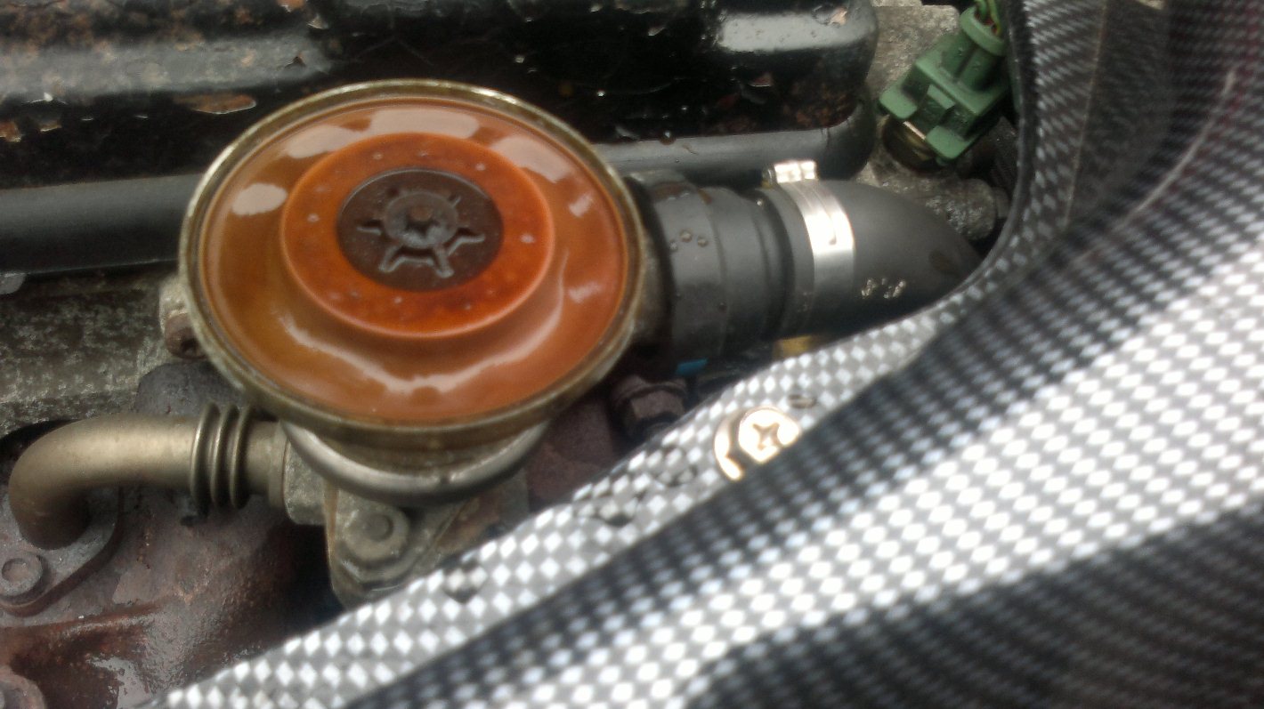

du kannst dir doch vorher einmal das agr genauer anschauen, den deckel entfernen und sehen wie die membran ausschaut, die gängigkeit überprüfen - denn solltest du es doch wissen obs heil ist!
wenn das der fall ist gehts an die pumpe ausbauen und öffnen - trockenlegen und reinigen - einbauen ggf die sicherung ersetzen und testen - das sind beide kostengünstige alternativen um den fehler zu lokalisieren und außer deiner arbeitszeit hast du erst einmal keine weiteren kosten!

also ich werd mir das Ventil nachher mal anschauen...
das mit der Pumpe ist so ne Sache...bin halt ein Seitenstreifenparker und wenn ich die Pumpe ausbaue muss die auch innerhalb von 1-2h wieder rein...daher werd ich wenn sie wirklich hinüber ist ne neue brauchen und mir dann in Ruhe die alte wieder flott machen und aufs Lager legen. Meine Frau fährt schliesslich nen 206 1,4l und da ist die Pumpe ja auch drin :)

Sekundärluftventil
Ja schon klar dass das Auto auch so fährt...aber spätestens beim TÜV ist Ende mit dem Lotterleben :gruebel:
Also muss das Teil spätestens bis dahin funktionieren, denn ausprogrammieren will ich es nicht lassen.
Hab aber eben jetzt mal ein Foto davon gemacht und die Membran sieht für mich eigentlich OK aus. Das Ventil bewegt sich auch ganz normal wenn ich daruf drücke. Nur stand auf der Membran jede Menge Wasser !

deine anhänge funktionieren nicht, wenn wasser denn wird die pumpe voll sein - bau sie aus, in der zeit kannst du ja mit den auto weiterfahren!
denn trocknest due die pumpe richtig durch und machst sie eventuell gängig - und wenn alls ok ist baust du die wieder ein - wichtig ist nur das du die schläuche dicht machst das kein dreck in dennen sich ablagern kann!
würde doch nicht einfach eine pumpe für 200€ kaufen, außerdem was sagt die sicherung?

Beitrag von appeman » Mi 27.02.13 17:02
Also bei mir funktioniert das Bild im Beitrag :gruebel:
naja...das mit der Pumpe ausbauen und ohne fahren...daran hab ich noch gar nicht gedacht !!!
Werd mir das mal überlegen...
Achja...die Sicherung ist OK !

wie gesagt bau sie aus, trockne sie und benutze dein auto weiter, ist denn wie jetzt! nur mit weniger gewicht ;) und spart geld!
kommt es denn zu eine fehlercode? auch wenn die sicherungok ist würde ich trotzdem überprüfen ob spannung an der pumpe anliegt....
denke aber eher das sie voller wasser ist.
