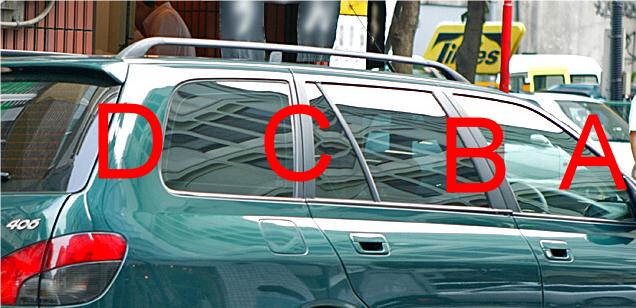

die 10er lautsprecher im besagten letzen holm, erfüllen soundtechnisch durchaus ihren zweck.
wenn du da was halbwegs qualitativ hochwertiges reinsetzt, hast du zumindest mal klang (nicht bummbumm) von allen seiten.
in die heckklappe selbst kannst dir dann den bumms reinpfriemeln. platz ist da genug, volumen hast du auch in nem halbwegs passenden maß (ohne das jetzt mal wie die hifi-experten exakt ausgerechnet zu haben). was da an durchmesser nicht reinpasst, schafft man sich durch distanzringe (entweder marke eigenbau, oder gekauft). somit hätten da 2 anständige 20er woofer durchaus platz. dabei versteht es sich von allein, dass diese nicht nur an der pappigen papp-abdeckung befestigt werden sollten. auch bei den restlichen "löchern" empfiehlt es sich mit bitumenmatten dem druckverlust entgegen zu wirken. vorne in die türen ordentliche 16,5er, oben ein paar hochtöner, das ganze gescheit angesteuert, dann hast du bumms von unten und klang von vorne :D

Sorry aber was meint ihr mit diesem letzten Holm?
LENNOXX
Re: Lautsprecher 406 Break hinten
Beitrag von LENNOXX » Fr 19.11.10 14:19
Pug_87 hat geschrieben:Sorry aber was meint ihr mit diesem letzten Holm?
:D die "D"-säule

Und da gehören also 10er und in die Hecklappe 165er rein. Hab ich das dann richtig verstanden?

10er in die D-säule. was du in die heckklappe reinpfriemelst ist DEIN ding. vorgefertigte lautsprecher-löcher sind das nicht wirklich. aber einladend platz ist dafür da :D

die kleinen 10er im holm zu wechseln wird sich nicht wirklich lohnen, dahinter ist ja so gut wie kein resonanzraum vorhanden.
