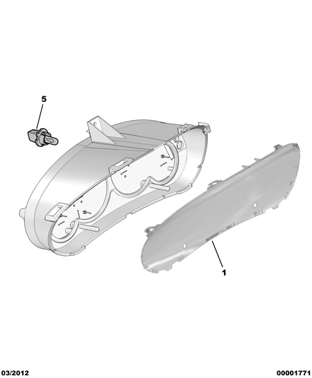

Aron hat geschrieben:Die Abdeckung am 206er war nur geclipst, irgendwie oben zum Fahrer hin und nach oben ziehen, dann eine 20er Torxschraube am Ki ab und eben 2 Stecker, erklärt sich beim Machen von selber.
Hört sich ja nicht so kompliziert an, ich probier's mal
Aron hat geschrieben:Leuchtmittel kommt ne 12v 1,2w Glassockellampe rein, die Lampenträger einfach 90° nbach links drehen und draussen ists.
Wo bekomme ich die Leuchtmittel, an jeder Tankstelle bzw. in jeder Werkstatt? Oder irgendwo im Internet (eBay)? Oder sind das spezielle Peugeot-Teile, die man beim Marken-Händler bzw. in der Vertragswerkstatt kaufen kann? Kosten/Stück?
