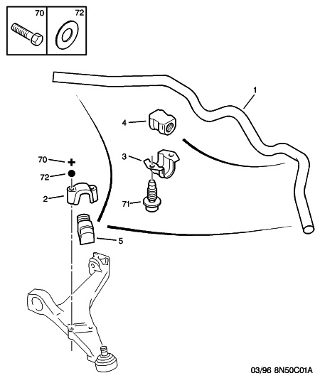

Der Stabi läuft an den Ende auf den Dreieckslenker und
ist auch dort befestigt.

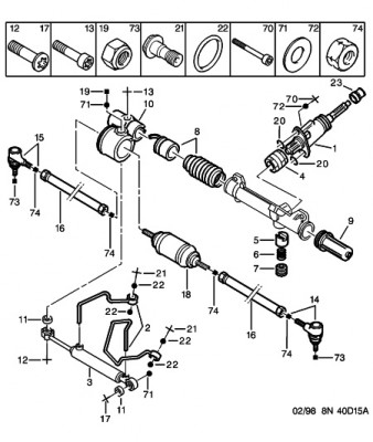

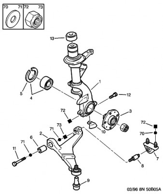

Hier auf den Bildern sieht man es auch.
Kann es sein, dass es da beim 106er
je nach Motorisierung Unterschiede gibt ?
