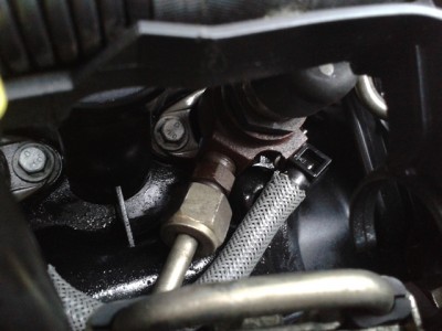

Als ich vor kurzem ziemlich starken Dieselgeruch im Innenraum hatte und der Motorraum plötzlich angefangen hat zu qualmen habe ich mir unheimliche Sorgen gemacht.
Nachdem ich 90 Minuten auf den ADAC gewartet habe und in der Werkstatt war musste mein Mechaniker schmunzelb, weil "nur" der rechte (also der letzte) Diesel Rücklaufschlauch ab war. Er hat den Schlauch wieder reingesteckt und das Problem war behoben.

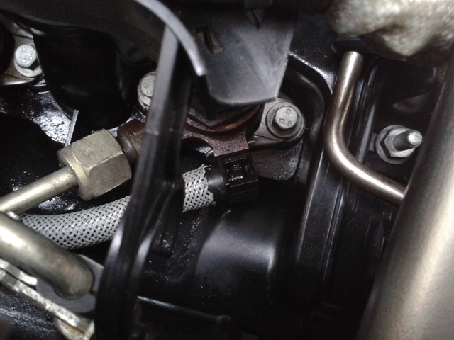

Eben hatte ich wieder Dieselgeruch im Innenraum und aus dem Motorraum kam wieder Qualm heraus. Ich habe die Motorhaube aufgemacht und siehe da, der Schlauch ist schon wieder ab. Habe ihn wieder reingesteckt und die Klammer soweit es ging reingedrückt. Aber diese Klammer, lässt sich im Vergleich zu den anderen Klammern an den anderen Schläuchen, ziemlich leicht nach links verschieben.
Meint Ihr es reicht, wenn man die Klammer austauscht oder steckt da doch etwas anderes hinter? Und wenns die Klammer tun sollte, gibt es da irgendeine Teilenummer, damit ich diese bestellen kann?
