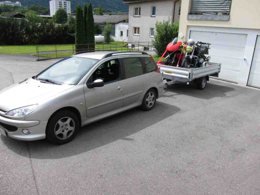

da ich meinen 206er sw 1,4hdi oft mit dem Hänger quäle, der Hänger so um die 550kg (gebremst) wiegt, bemerke ich, trotz korrekter Deichsellast, dass das Heck extrem einsinkt. Ich kann den Hänger gar nicht mehr richtig abhängen, da das Stützrad des Hängers zuwenig ausfährt, um das Deichselrad zu arretieren.
Meine Frage deshalb:
Gibt es härtere Federn, aber nicht kürzere, die man dem SW verpassen könnte und wenn ja, welche?

es gibt eine version, die nochmal 0,5mm stärker ist als deine.
du hast 19,5, der ew10j4s hat 20er drin. ob das dann allerdings dein problem löst, möchte ich bezweifeln.
ich würde zuerst mal nach den dämpfern schauen, wahrscheinlich sind die ziemlich fertig. ersetz die durch ne strenge gasdruckversion, das wirkt wunder. wenn der bock schon bei ner nromalen stützlast so eintaucht, dass die von dir beschriebenen probleme auftauchen, dann kann das nicht normal sein.
