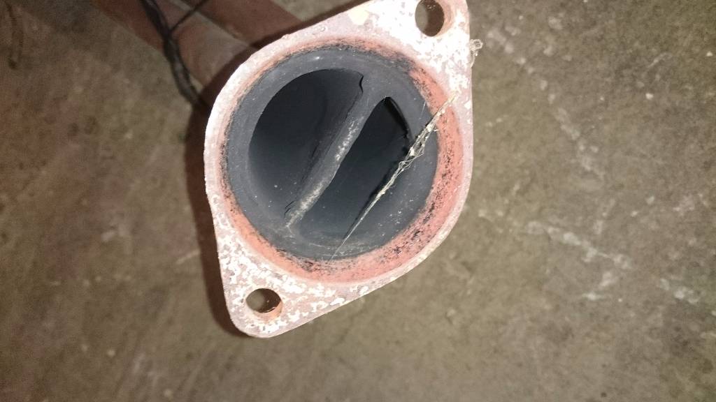

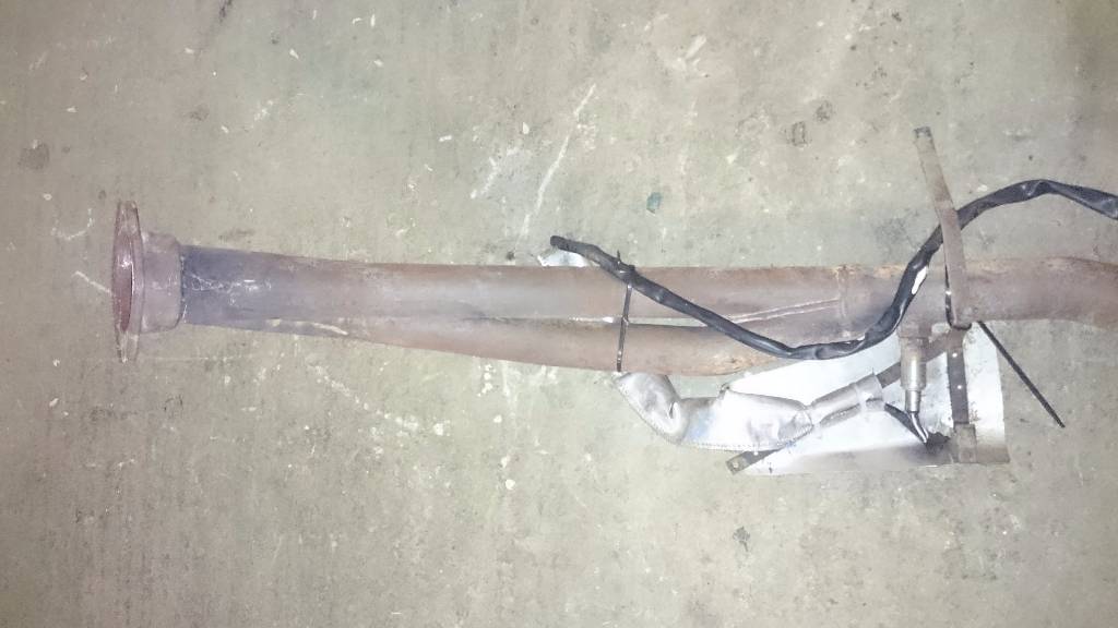

Richie_106GTI
Beiträge: 566
Registriert: Mo 17.07.06 13:27
Re: GTI 1.9 welcher Auspuff?
Beitrag von Richie_106GTI » Mi 16.08.17 21:22
Hab mal zwei Bilder angehängt.

Beiträge: 19592
Beitrag von obelix » Do 17.08.17 08:52
Das dürfte ein Eigengewächs sein, aus heimischer Garagenaufzucht... Hab das so noch nie gesehen. Schon die abenteuerlichen Halter...
Das originale schaut so aus:
(Version ohne Kat)
Mit Kat ist aber das selbe Rohr, da ändert sich halt ab dem Hosenrohr die Anlage, weil da derKat sitzt - hast Du ja so unterm Auto.
Beiträge: 16175
Beitrag von Kris » Do 17.08.17 09:05
das zweiflutige hosenrohr ist kein eigengewächs - das ist ein Sebring-teil.
letztlich funktioniert das wie ein 4-2-1-fächer auf basis des serienkrümmers.
was ähnliches gabs auch noch von Devil - dann allerdings mit spezifischem krümmer.
ein bekannter hatte son Sebring-hosenrohr mal in nem Rallye - das bringt drehmoment pur, schnürt ab 5.000 aber brutal zu (wie tendenziell jeder 4-2-1 mit langem zweiflutigem bereich), selbst mit Schrick-welle. vor allem aber macht das teil einen enorm nervtötenden klang ... hell sirrend und blechern. ich musste die karre nach nem motortausch rund 50km probefahren und hatte hinterher echt ohrenschmerzen ...
