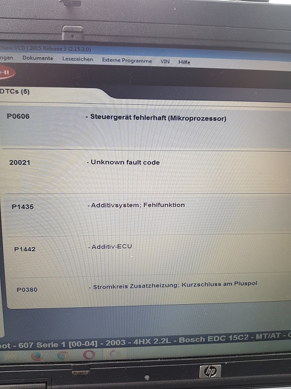

Ich habe es heute ausgelesen mit Delphi Diagnosegerät es kommen wirklich Fehler mit Additiv und eine unknown fehler code siehe das Bild im Anhang.
P0606 Steuergerät fehlerhaft (Mikroprozessor)
20021 unknown fault code,
P1435 Additivsystem Fehlfunktion
P1442 Additiv-ECU und als letztes
P0380 - Stromkreis Zusatzheizung,Kurzschluss am Pluspol
ist das wirklich von euch Profis hier oder die Leute die sich gut auskennen eindeutig der AdditivTank mit Pumpe?und was sagt Ihr kann man diese Funktion Additivsystem auch deaktivieren oder sollte man besser behalten,warum?
